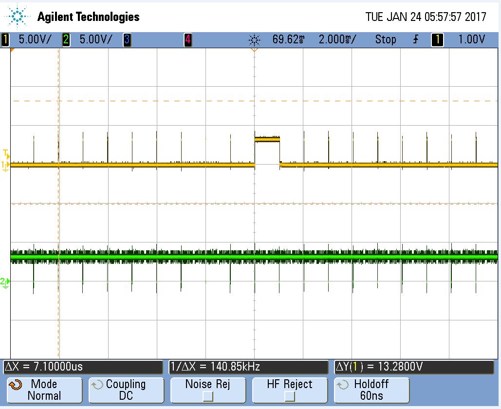

大家好、
我有一个应用、其中有两个 PWM 输出相互补充(即当一个输出为25%时、另一个输出为75%)。  我使用计时器 A 来生成两个信号(此芯片上只有一个计时器)。  频率为1kHz。
以下是我的代码的作用:
1) 1) PWM1从低电平开始/ PWM2从高电平开始
2) 2) PWM1每10ms 上升0.1%、而 PWM2下降0.1%、直到分别达到100%和0%。
3) 3)程序等待5秒。
4) 4) PWM2每10ms 上升0.1%、PWM1下降0.1%、直到分别达到100%和0%。  与#2相反。
5) 5)程序等待五秒。
6) 6)步骤2至5无限期重复。
除了一个奇怪的问题外、它运行良好。  当 PWM1的占空比从~6%变为下一步时、信号在一个周期内保持高电平、然后返回到应该的位置。  下面是我的示波器屏幕截图。  这也会在从~95%到下一步的关断期间发生。
是否有人对如何解决问题有任何想法?
我尝试的一件事是在更改 TACCR1和 TACCR2中的值之前停止计时器、然后再重新启动计时器。  这没用。
提前感谢、
John

    我的第一个猜测是您缺少比较、即将 CCR 更新为小于当前 TAR 值的值、因此不会发生 OUTMOD 操作。 这是无缓冲的 CCR 带来的风险。 在比较之后立即更新 CCR 有助于。 有时、选择不同的 OUTMOD 可以使该过程更安全。
    这里没有足够的代码来说明"6%"触发器来自何处、但如果(较高优先级) CCR0中断的延迟与之相关、这也不会让我感到意外。

    不幸的是,你的 TAR 守卫有一场比赛(如果 TAR 在 IF ()和 CCR 更新之间进行了节拍),你很可能会在你需要的时候输掉比赛。
    我怀疑您正在更新 CCR0中断中的占空比。 您可能需要尝试启用 CCR1/2中断(TIMER0_A1_Vector)并在此处更新相关的 CCR。 通过在 CCR 匹配后立即更新、您将有一个完整周期来获取更新。 这不是一个通用解决方案、但在您的情况下、如果您的增量很小、则应该可以使用。
    我想我看到"6%"来自哪里。 我猜您的 CCR0中断大约需要60微秒才能运行。 对于低于60usec 的脉冲宽度、ISR 始终会丢失、但由于 CCR 在下一次(再次缺失时)匹配、因此会出现问题。 如果脉冲宽度超过60usec、ISR 始终会命中、并且在同一周期中存在 CCR 匹配。 在60秒内、您会得到两个 CCR 匹配(上一轮中的一个"缺失"+刚刚写入的新"命中")、因此它会切换两次。 我希望在 CCR 匹配处更新占空比、而不是在 CCR0处更新占空比将消除这种情况。
    如果在定时器/CCR0溢出 ISR 中执行此操作、则可以避免非缓冲 CCR 的更新毛刺-尤其是当 MCLK 比定时器时钟快得多时。 确保以16MHz 的频率尽可能快地运行 CPU。 伪代码显示创意:

    在 CCR1匹配 ISR 中更新 CCR1会导致 CCR1值递增时出现问题-在单个计时器周期内、您将获得双 CCR 匹配、这在切换 PWM 模式时很明显会导致毛刺脉冲。
    最好将 CCR1/CCR2更新置于计时器溢出中断中、而不是"在 TAR 与 TACCR0匹配时启动的定时循环中(每1ms)。"

    尊敬的 John:
    我已经能够测试您的代码并复制您遇到的问题。 我还尝试了我们在整个主题中建议的所有权变措施、并获得了与您相同的结果。 这里的优点是我们可以复制它、并且我们都位于同一页上。
    遗憾的是、我仍然没有对此问题进行解释。 如您所述、即使停止计时器、然后更新 CCRx 值也无法解决问题。 这让我感到担忧、因为这是在不考虑竞争条件的情况下修改这些值的"正确"方法。
    我需要做更多的测试、我将与我们的质量团队合作、了解这里的实际情况。 我会在整个过程中不断更新您的信息。

    [引用 user="Caleb Overbay"]查看干扰发生的位置后,我计算出 CCR1从值6转换为值7时,它在范围内的某处。
    CPU @8MHz 只有8个时钟周期在以1MHz 运行的定时器节拍期间执行。 在6个计时器周期内、CPU 甚至可能无法完成对整个 ISR 的处理、并且恰好在 CCR 更新指令时、计时器已达到值6且发生 CCR 匹配、PWM 输出已切换。 然后 CPU 将 CCR 值更改为7、在下一个计时器节拍上出现下一个匹配(在同一 PWM 周期内)时、输出再次切换、您会在示波器上看到毛刺脉冲。 在设置/复位或复位/设置模式下、您不会看到干扰。
    我建议重新考虑 PWM 模式,将其从切换更改为设置/重置和/或重置/设置,并关闭此线程的定时器/CPU 竞争状态捕获:)

    尊敬的 John:
    我有一些好消息。 这里似乎有一个非常独特的比赛条件、我仍然没有找到确切的根本原因。 但是、如果 CCR1的值小于7、我可以通过使用 Ilmar 的建议在更新 CCR1之前添加延迟来缓解该问题:
    if (update3000KPWM)
    IF (TACCR1 < 7)
    _DELAY_CYCLES (8*50); //假设 timerfreq = 1MHz 且 cpufreq = 8MHz
    TA0CTL &=~MC_1; //停止计时器
    TACCR1 = DutcurryCycl3000K;
    TA0CTL |= MC_1; //启动计时器
    update3000KPWM = false;
    否则{}
    通过增加此延迟、我们将确保在将 CCR1更新为7之前 TAR 中的值至少为50。 这可以避免由于从6更新到7而发生的竞争情况。  此外、我强烈建议将 OUTMOD 更改为"复位/设置"。 通过这种方法、我们知道 PWM 下降沿始终在达到 CCRx 时、而上升沿始终在达到 CCR0时。

    我对这里的重量级人物犹豫不决、但我仍然推荐我的原始解决方案。 对于此应用、每次更改都是8个 CPU 时钟的固定增量、您将始终赢得比赛、因为您无法在8个 CPU 时钟内完成 ISR。 (可能也不在16、24或32个时钟中。)
    原始症状的原因并不神秘(我想我在上面解释过)、它是基于 CCR0执行 CCR 更新的结果;由于软件无法在零时间内更新 CCR、因此始终会存在具有较小 CCRn 值的竞争。 (相比之下、TimerB 中的缓冲 CMR 会在零时间内更新、因为有硬件可执行此操作。) 通过在比较匹配处进行更新、您可以将允许的延迟扩展到整个周期(减一点)。
    我建议您使用原始 A1 ISR、但(1)您忘记了 CCIE 设置、(2)您正在向后执行 CCR 更新(TAIV_CCR2应更新 TA0CCR2)。
    正如我说过的、这不是一个通用的解决方案、但它应该完成您正在尝试的操作。

    大家好
    我认为它现在可以工作了!  我回到 Bruce 的建议、将更新放在 A1矢量中。  这导致了一个问题... 一旦我将占空比设置为零或满、 TA0IV_TACCRx 中断将不再被调用。  为了解决这一问题、我继续使用之前的占空比、如果 TA0IV_TAIFG 中断从0或1000开始、则重新设置它的占空比。  这是我的中断例程、它似乎目前正在工作。

    Caleb Overbay
    您好 Caleb、
    感谢您的登记。  是的、它似乎在工作。  您的意思是、对于这个应用、我应该已经选择了一个具有计时器 B 的 MCU?  不幸的是,我不得不选择最便宜的选项,这样会经常工作:)。
    John
