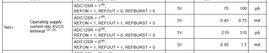

我的客户正在使用 MSP430F5659、ADC12_A REF+用作基准输出。
Ref+通过电路板上的电容连接到 GND。
客户想知道电容是否断开且 REF+短接至 GND、可能会观察到过流。
或者器件内部有过流保护?
根据数据表(SLAS700C)第78页、为每个配置指定了 Iref+的最大电流。
 http://www.ti.com/lit/ds/slas700c/slas700c.pdf
因此电流被限制在这些最大值?
谢谢、此致、
Kot
    你好,Kot!
    我不知道短路 REF+输出的行为、但您发布的给定值是模块正常运行时的典型和最大工作电流、因此没有短路输出。 此外、这些值不包括基准输出上的任何负载。
    Dennis
    REF 输出具有特定的输出阻抗(请参阅以下稳压规格)、但未指定过流保护、因此可能没有指定过流保护。
    你好 Kot、
    我会回声克莱门和丹尼斯所说的话。 当正确使用时、为 REF 模块指定的电流。 您所引用的特定案例中没有进行任何描述、因为这是一个有效的用例。 从我在引脚分配原理图中看到的情况来看、当引脚处于基准模块的模式时、我不会看到过流保护二极管。
