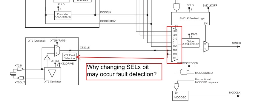

各位专家:
我们使用 F5310已超过五年。 我们最近注意到、在某些器件上会发生 XT2故障错误、并且时钟源会自动切换至内部 DCO。 我们使用 XT2、因此 CPU 频率会意外更改、从而导致系统故障。  在对 UCS11应用变通办法后、在写入 UCSCTL4之后将 UCSCTL7清零、该器件似乎可以正常工作。 这对我们来说实际上很好、但这个勘误表最近出现在大约10个器件上、因此我们想确认 UCS11的详细信息、如果可能、我们想知道这个勘误表出现在最近器件上的原因。
看 UCS11的描述、在置位 UCSCTL4时、XT1/XT2故障可能会发生。 我的问题是、为什么更改 SELx 位有机会检测 XT1/XT2振荡器故障、因为故障检测电路与 UCS 框图中的 SELx 无关。
请提供任何建议吗?
Uchikoshi
    您好、Uchikosi-San、
    为清楚起见、对于这些最近的器件、该解决方法是否仍然可行? 我是否理解器件仍然正常工作、但客户希望了解有关勘误表性质的更多信息? 最新器件的修订版有疑问?
    XT2将不运行并驱动 XT2IN/OUT 引脚、直到它被选为 ACLK/SMCLK/MCLK 的时钟源。 一旦完成此操作、但 XT2不存在、尚未正确配置或启动时出现问题、则可以设置 XT2故障标志。 因此、从这个意义上讲、SELx 位确实能够控制 XT2的运行。

    您好、Uchikoshi、
    是否涉及新的 PC 板设计、或者这些最新器件是否使用了新的晶体类型? 我怀疑这个问题与硬件故障更相关、而不是勘误表、特别是由于温度依赖性。 USCS11仅指 UCSCTL4被修改并且与建议的变量无关的情况。 与错误产生的 XT2故障标志相比、我怀疑它是有效的。 请建议客户查看其 XT2设计、并确保它在温度测试时正确振荡。
    Ryan
    您好、Ryan、
    感谢你的建议。 我们将使用来自 CC2500的时钟输入、而不是 XT2的 xtal。 因此、我们认为没有对 PCB 设计进行修改。 MSP430在启动后以1MHz DCO 时钟执行并在 DCO 上与 CC2500通信、然后在完成 CC2500之后、MSP430从 DCO 切换 CC2500输出时钟。 但是、我们不会观察 CC2500的时钟、因此我将更详细地进行研究。
    Uchikoshi
    请调查 CC2500时钟输出、并告诉我您发现的内容。 客户需要遵循数据表和用户指南中有关 XT2旁路操作的所有建议。
    Ryan
    您好、Ryan、
    我们确认 CC2500的输出时钟正常。 我们还确认只有在写入 UCSCTL4时 XT2故障标志才会被置位。 如果需要、我们可以共享时钟波形。 因此、我们将得出 UCS11设置该故障标志的结论。
    感谢您的任何评论。
    Uchikoshi
    您好、Uchikoshi、
    根据这些发现、器件行为是勘误 UCS11的结果、因此应实施变通办法以避免出现此问题。
    Ryan
