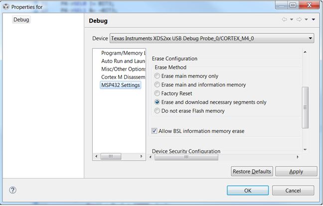

问题出在定制电路板上、尝试使用 XDS 200 USB JTAG 仿真器失败。
我发现、如果我保持复位、JTAG 将保持启用状态。 但每次上电时、都必须执行此操作。

    我认为您正在遇到此处描述的问题:
    为了更新 BSL、您可以使用 CCS。  您将需要创建用户定义的目标配置来专门与 XDS200通信、并且除了默认的 MSP432设置外、还要确保选择下面显示的两个选项。 (View->Target Configurations,在 Target Configurations 视图中单击带有“+”的图标。)
    右键单击已创建的.ccxml 文件,然后选择“启动选定的配置”。  连接到目标、然后加载新的 BSL 映像(Run->Load->Load Program)。
    如果您有任何疑问或问题、请告诉我。

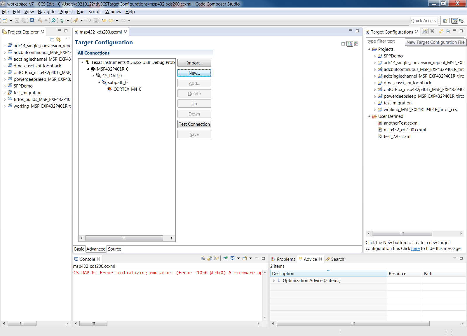

    尊敬的 Chris:
     我按照您的步骤操作、在启动时出现错误。
    Bob
     屏幕截图。
    让我继续、之前432器件没有选择框、因此未找到器件可能是预期的错误。
    重试 CCXML 时、我必须退出并重新启动调试器、现在432R 有一个选择框、我选择了它、现在启动成功、但当选择运行时、所有选项都将灰显。
    很抱歉我不太清楚。  请创建新的目标配置文件、而不是创建新连接。
    Chris
    就是这样。 谢谢你
