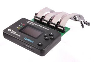

在将 MSP430芯片放置并焊接到成品的 PCB 上之前、有人能告诉我对其进行编程的"最佳实践"流程吗?
是否将 Gang 与8xMSP-TS430PZ100B 板配合使用?
谢谢。。。

    8 x 89美元(对我而言)太多、因为您不需要开发板。 您只能找到套接字, 例如这里(我没有搜索太多)...
    http://www.ebay.com/itm/152383436529
    并将其中的8个安装在一个 PCB 上、在该 PCB 上只需要很少的线路(用于 SBW 连接)。 无需在 PCB 上安装任何电子器件、VCC 线路上的电容除外。
    此外、它们可以由我的低成本 SBW+编程器进行刷写、比 MSP-GANG 快4倍、不仅限于 Windows、还可以通过 dll 进行刷写。
    在您的情况下、SBW+速率没有任何限制、因为复位引脚上不会有电容+电阻器组合。

    如果固件大小较小(10 KB)、则可以使用任何 SBW/JTAG 闪存器、因为速度提升或多或少与此无关。 如果固件大小较大(512 KB)、则使用速度更快的闪存器会更加舒适(尤其是在开发过程中)。
    对于我的 SBW+编程器 CLI (开源)可执行文件、操作系统侧需要可执行文件、除 Windows 的(无符号) INF 文件外、不需要 dll /驱动程序/安装。 它正在研究:
    • 我尝试过的任何 Linux:Ubuntu 从10到16、Fedora Workstation x86_64 23.10、openSUSE Leap 42.1 x86_64、CorePlus 6.4.1 (可引导 USB 记忆棒)
    • OS X 从 Lion (10.7.5)到 Yosemite (10.10.5)
    • Windows XP/7
    图片上的这个不能熔断2xx 保险丝、但对于5xx/6xx 系列没有任何限制。 它使用标准 SBW 和一条额外线路与目标进行通信。 对于这个额外的线路、可使用目标器件上的任一端口引脚、包括端口 J (为 JTAG 保留)。 如果您有任何问题、请在 e2e 的 PM 下我。
     如果您最终决定购买 qfp100插座并自行制作电路板、请使用 TI 电路板作为参考。 我不知道您使用的 MSP、可能需要 VCC 电容器和 VCORE 电容器之外的其他器件来运行它。 我没有搜索太多、也许您可以在发布的 ebay 链接上找到相同的兼容 qfp100插槽、比一个插槽便宜。

    感谢您的所有输入 Zrno。
    我正在寻找 ebay。。。在大型方案中、8个插座+组装时间与8个完整的 TI PCB 之间的价格差异是可以忽略不计的。。。我们毕竟只讨论8个电路板。
    同样,在大型方案中,MSP-GANG 的成本也微不足道。
    我认为您的解决方案对需要非常注重成本的唯一开发人员具有极大的好处。
    我个人使用 MSP-FET 进行开发、但我不会在生产场景中使用它。
    如果您决定将 MSP-GANG 与8个 TI 目标板结合使用、只需检查是否可以将8个板放置在编程器周围、以便在短/宽扁平电缆的作用下轻松处理。
