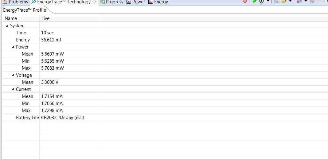

    此外、我联系了电路板设计人员、他提供了以下反馈:
    修订版1.1和修订版1.3之间的唯一硬件差异是板载 LDO 和 BSL 连接周围的跳线(从跳线更改为开关并添加了 I2C)。 告诉他确保 SW6 (I2C 上拉使能开关)已关闭。 如果它打开、并且 IO 被驱动为低电平、则每个引脚大约增加0.7mA、总共为1.4mA。
    Chris

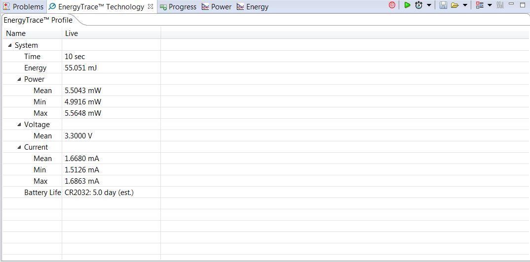

    您好、Chirs、
    感谢您的反馈。
    我根据您的建议重新测量了我一侧的电流消耗、但结果与之前的结果很少不同。
    能量跟踪:2.1268mA
    您是否有任何关于降低电流消耗的其他建议?
    此致。
    Kaka

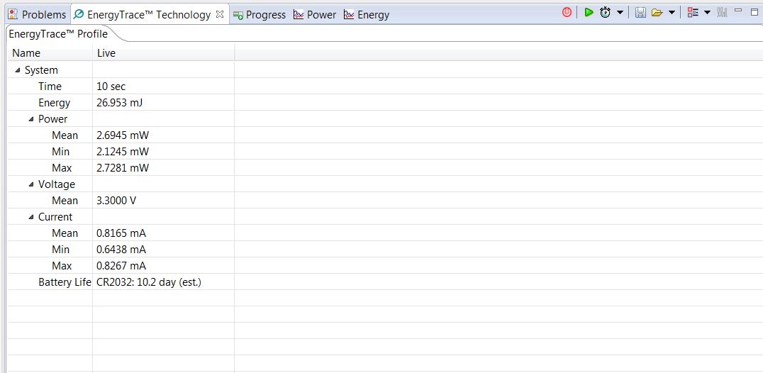

    Kaka、
      感谢您尝试前面的建议。  我能够重新创建您看到的内容,但是如果您对以下内容有任何疑问,请告诉我。
    我认为问题与电路板上的 LDO 有关。  特别是在移除跳线 JP6的情况下、您也可以在 J2上提供 Vcc。  或者、我能够在 JP1的引脚1上提供 VCC、这将电流消耗降至1mA 以下。
    原始代码由您提供、Vcc 在 J2上提供。
    添加了用于将端口 J 设置为输出低电平的代码。
    将 Vcc 移动到 JP1的引脚1。
    Chris
