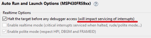

我将使用 MSP430FR5994 Launchpad 通过 I2C 向 bq78350发送命令。 遗憾的是、当我使用连续刷新模式来观察表达式时、CPU 会冻结几个周期。
以下是不连续刷新的引脚切换(使用专用计时器时为500ms)的输出:
这是具有连续刷新的输出:
是否有任何方法可以解决这个问题、或者 MSP430无法实时观察表达式?

    可能还有另一个中断会延迟计时器中断的时间? 如果您只需要方波信号而不在定时器 ISR 内部发生任何其他事情,则可以不使用 ISR,并在硬件中使用定时器-有不同的操作模式,如切换、复位/设置... 这完全独立于任何软件执行、不会因任何原因而延迟。
    我不这么认为、Dennis。 问题是、只有当我激活持续刷新时、CPU 才会停止/冻结几个周期。
    我认为与另一个 ISR 无关。 如果是这种情况、我的计时器在这两种情况下都会出现相同的问题(持续刷新打开和关闭)。
    Dennis 和读完这条线程的人。
    实时调试存在 MPS430限制。 不能在不影响中断的情况下连续刷新表达式。
