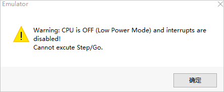

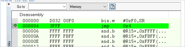

你(们)好,先生
我想在程序运行期间重置程序。 因此、我尝试执行   asm ("mov &(0xFFFE)、PC;")、以使程序复位。 但 我发现 该程序会进入死区周期、
当我执行 step/go 时、IAR 将显示警告。
这种现象有什么问题?
Jent
    尊敬的 Jent:
    我不是尝试通过汇编强制跳转到复位矢量、而是建议设置 PMMCTL0寄存器内的 PMMSWBOR 或 PMMSWPOR、以分别强制执行 BOR 或 POR。
    Ryan
