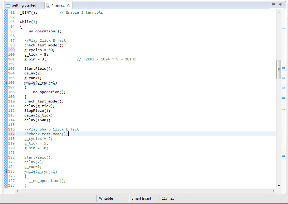

我最近使用 CCS 修改了 MSP430的 main.c 代码、以便周期数(g_cycles)约为50、频率(g_bin)更低、约为90Hz。 我还评论了其他波形效应、以便驱动器仅播放一种波形。 更新代码的屏幕截图如下所示:
我能够更新 MSP430、并且在最初几次看来、当驱动器连接到电源时、LED 亮起、这是正常的。 但经过几次尝试后、驱动器不会亮起或输出电压。 此外、当我再次尝试更新代码并将 JTAG 连接到驱动程序时、它会显示一条错误消息:"Error connecting to the target:unknown device"。 根据我的理解、JTAG 无法与 MSP430通信、这可能是因为驱动程序已损坏?
您能否就可能出现的问题提供建议? 驱动器是否会损坏、如果是、导致驱动器损坏的原因是什么? 还是 CCS 方面的问题?
感谢你的帮助!
Kate
    您好 Kate、
    我认为 JTAG/MSP430通信与 DRV8662驱动器没有任何关系。 JTAG 只需对 MSP430进行编程。 让我将您的帖子转移到 MSP430论坛、看看他们是否有建议。 LED 也由 MSP430控制、而不是由 DRV8662控制。
    如果我们无法解决问题、我们应该能够更换您的 EVM。
