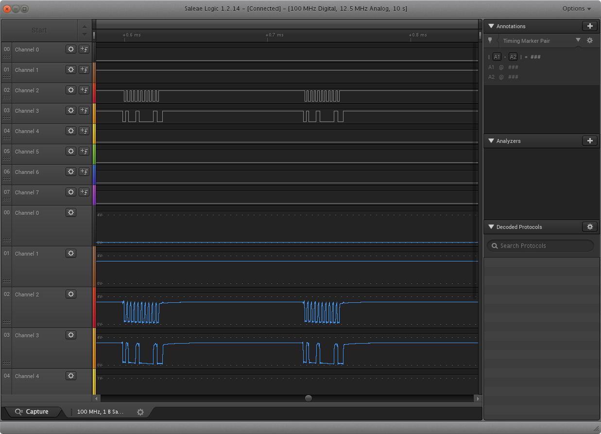

    Astrid、您好!
    您能否提供进入序列的示波器截图以及 I2C 事务的逻辑分析仪视图? 这将有助于进行调试。
    是的、这里是:
    输入顺序:
    I2C (已缩小):
    谢谢你
    Astrid
    Astrid、您好!
    您能否将用于 I2C 的信号分析器放置在通道2和3上?  此外、可以测量通道0和1上的脉冲长度吗?

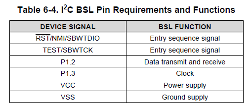

    此外、您如何驱动这些线路? 是使用 BSL Scripter + MSP-FET 还是使用定制解决方案?
    要确认、您与器件的连接如下所示?
    您好 Jace、
    我们现在成功地将源代码加载到 MSP430FR2633中。 问题是我们需要等待一段时间。 几点呢? 我们现在等待2秒-这似乎相当长。 在 µs 300 μ s 之前。
    连接、一切都正确。
