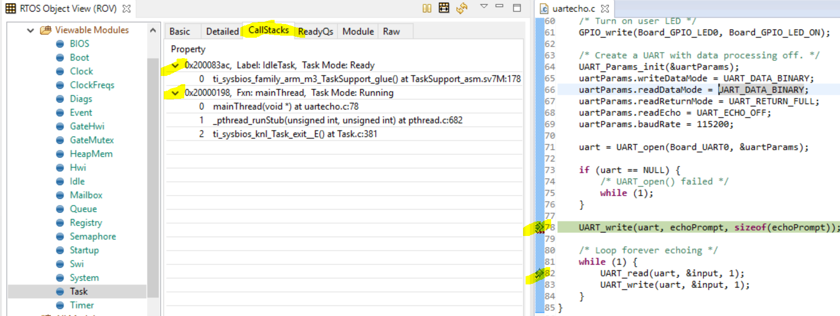

    感谢您的快速响应。
    这是我目前所拥有的。
    从未达到 while 上的中断代码。
    您能否在 mainThread 函数中的第一个 UART_WRITE 和第一个 UART_Read 处设置断点。 然后,当您单击第一个断点时,附加 ROV->Tasks->CallStacks 图片。 例如:
    然后继续。 根据您的说法、您不会点击 UART_READ。 请暂停目标(Alt-F8)并获取相同的图片。 我想查看 UART_WRITE 阻止在哪个调用上。
    Todd
    写入时的第一个中断:
    恢复时:
    它可以是相同的堆栈数据。
    我还尝试将第二个断点放在读取上、但情况相同。
    我不知道为什么这不起作用? 其他示例是否有效? 您是否有另一个可以在上面尝试此操作的 LaunchPad? 是否禁用了看门狗(CCS 中的 GEL 文件通常会将其关闭)。
    是否可以删除所有断点、重新加载程序并运行它? 然后将其挂起并再次从 ROV 中发布 CallStack 视图。
    我随附了一个全新的 MSP432、创建了一个新的工作区、导入了 UART 示例。
    代码仍然无法到达 while 代码中的读取部分。
    下面是运行和暂停的3个屏幕截图(我看到正在运行的线程接缝)

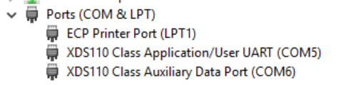

    这种回溯更有意义。 在等待 ISR 运行并发布信号量的信号量上、UART_WRITE 被阻止。 现在、问题是 ISR 为什么不运行。 您如何通过电路板上的 USB 连接到 LaunchPad? 在该 USB 连接中应存在反向通道 UART。 您能否确认在 Mac 上看到它。 在 Windows 中、我将查看设备管理器并查看两个端口:一个用于仿真(在本例中为 COM6)、另一个用于反向通道 UART (在本例中为 COM5):
    您是否更改了 LaunchPad 上的任何跳线?
