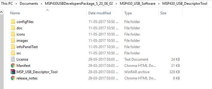

我尝试下载 MSP430F5529的 USB 描述符工具。 我已经完成下面的操作并下载 了 MSP430USBDEVPack。
http://www.ti.com/tool/msp430usbdevpack#0
但在该软件包中、我找不到任何要安装的应用程序。
在此软件包中,名为 “MSP430_USB_DescriptionTool”的文件夹包含以下文件和文件夹--
那么、有人能帮我找到 USB 描述符工具的安装文件吗? 提前感谢。
Dipankar Panda
    Dipankar、您好!
    MSP_USB_Descriptor_Tool.jar 文件以 WinRAR 存档的形式显示在屏幕截图中、是您要查找的可执行文件。 应在系统上安装了 Java Runtime Environment 的情况下打开它。
    Ryan
    尊敬的 Ryan、
    非常感谢。 我已经安装了 Java,.jar 文件现在已打开。

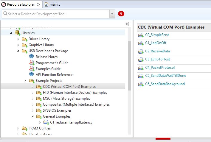

    我有另一个查询。 在浏览由德州仪器在 YouTube 和 TI 网站上提供的演示视频时、<www.youtube.com/watch 在3:50分钟、导入/实施了一个名为"emulStorageKeyboard"的项目。  但是在浏览 Resource Explorer 时、我在 任何项目示例文件夹中都找不到名为"emulStorageKeyboard"的任何项目。 它显示了这些示例项目--
    那么、您能不能告诉我们我应该访问哪个示例项目?

    您好 Dipankar、
    emulStorageKeyboard 项目存储在 Development Tools -> MSP-EXP430F5529LP -> Examples 文件夹下、标记为开箱即用体验。
