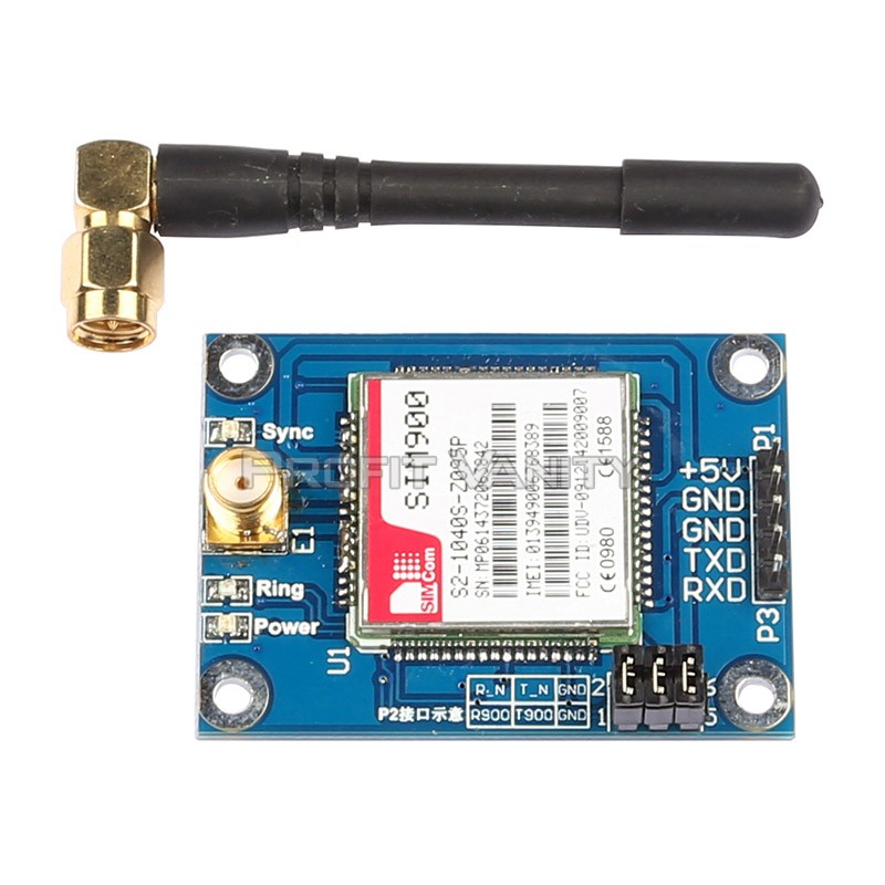

我正在处理的项目必须具有极低的功耗、这就是我必须在所有引脚和模块完成工作后关闭它们的原因。 到目前为止、我还没有遇到任何问题。
关闭后、我找不到打开 Micro SIM900电源的方法。
那么、我的问题是如何打开我的 micro SIM900模块。 我找到了一种通过 AT 命令关闭它的方法、但我无法找到重新打开它的方法。
您可以在下面找到我正在使用的模块的图片。
您可以看到、没有 PWRKY 引脚、据我所知、也无法通过 Launchpad 的+5V 引脚发送脉冲。
我使用 launchpad 上的 TP1引脚为模块供电、我不知道如何通过 Code Composer Studio 控制此引脚。

    您提到您正在使用 TP1为微型 SIM900供电。 这是连接到5V USB 电源轨的测试点。 它不是连接到 MSP430G2553的引脚、因此无法对其进行控制。 它只需为整个 MSP-EXP430G2 LaunchPad 供电。
    我想、如果有命令关闭 micro SIM900、也应该有命令打开它。 否则、您可能需要考虑通过 MSP430控制 FET、以便为微型 SIM900供电或切断电源。

    我已经查找了一些命令,但很遗憾,在模块断电后,您无法向模块发送任何命令(完全关断),我可以将其置于睡眠模式,但这仍会消耗大量功率。
    因此、我可以插入一个 FET、它的源极连接到 TP1引脚、将栅极连接到另一个引脚、例如引脚1.7、并将漏极连接到 SIM900模块。
    我对这些摆线是否正确? 我对嵌入式系统和电子产品非常陌生(只有部分课程、总共1年)、但我愿意学习很多新知识。

    如果我正确记住了我的、对于 n 通道 MOSFET、您可以将源极连接到 GND、漏极连接到+5V、栅极连接到 P1.7。 请务必使用适当的 VGS 阈值来选择 MOSFET、该阈值可提供足够的电流来为 SIM900模块供电。

    我找到了另一个解决我的问题的方法。 我已经焊接了2根导线、1根导线连接到 PWRKey、另一根导线连接到 STATUS 引脚。
    现在、当 STATUS 引脚为低电平时、我可以通过向 PWRKey 引脚发送高电压为模块供电至少1、1秒。
    感谢您的帮助、希望这将帮助将来遇到同样问题的一些人。
