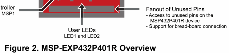

我正在利用此微控制器为高海拔空气气球实施遥测系统。  目前、我有两个工作温度传感器(ADC14)和压力传感器(I2C)。  我目前正在实施 SD 卡读取器和 GPS 单元。  读卡器为'OpenLog'、GPS 为 Venus638FFPx。  这两个都是由 SparkFun 制作的、不是由我选择的。  那么、这里有几个问题、如果这个帖子过载、我很抱歉。
首先: 此电路板在 J5上有一组"未使用"的引脚。  我可以配置这些引脚以供使用吗?  I2C 或 SPI 可能?  我找不到任何有关这方面的文档。

    J5记录在以下文档中:
    如果使用裸 SD 卡连接器、则必须自行实施 SPI 和 SD 协议以及 FAT 文件系统。 从理论上讲、这比与 OpenLog 的串行连接复杂得多。 但在实践中、您会使用库、因此哪种库更容易取决于您使用库的效果。
    这可能会使其更加明确。 J5的引脚1连接到 P8.6或 MCU 中的端口8位6。 如果该引脚可以执行所需的功能、则可以随意使用。 这样、您就可以连接其他外设和 BoosterPack。

    Keith、
    感谢您、这是我在寻找有关这些引脚用途的具体答案。 我还有一个问题可能更具风格性。 在诸如这种 TI 微控制器上进行开发时、我应该尽可能利用这些引脚、以便以后再使用 Booster Pack? 还是根据需要使用 Booster Pack 引脚?
