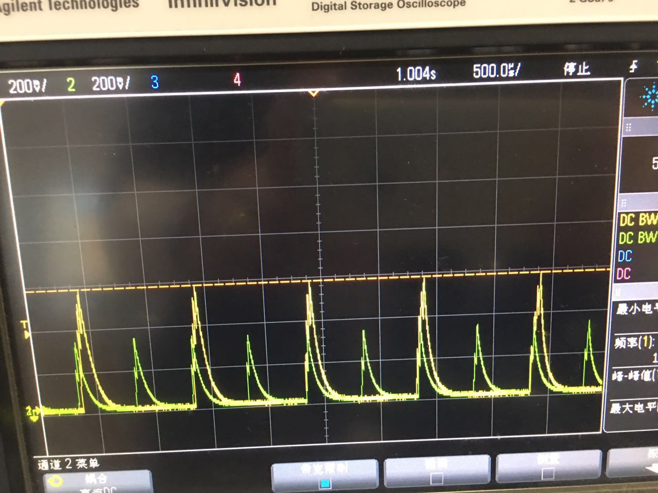

尊敬的戴尔斯:
我的客户使用最小系统测试功 耗,使用空循环代码,3.3V,电源系列10 Ω 电阻测量电压 表示 功耗。
在电压  ,的 PIC 下、我们发现 A 的频率是 B,的两倍、但 A 的峰值为1/2 B、因此我们测试 REV B 的功耗大于 REV A
您是否具有相同的结果? 我们可以解决它吗? 谢谢~
版本 B:黄色
版本 A:绿色
    [引用 user="Huixin ye"]我们发现 A 的频率是 B 的两倍[/引用]
    嗯、然后使它们相等。 如果功率 电流尖峰的频率不同、则比较其峰值对于您想要比较功耗而言是无用的。 确保两个测试系统上的电源轨电容器相等。 功耗是积分值、更好地使用示波器的积分选项。
    [编辑]有关 示波器集成数学的建议视频。
    您好、我是 Mars、
    客户使用相同的电路板代码和相同的代码、当低功耗电源,我们猜测内核或电源管理发生变化...但并未包含详细信息、请帮助确认
    您是否在 RevA 和 RevB~Tks~之间有扩散
    您好、Huixin、
    正确的做法是、假设 PMM 模块已在修订版本之间进行了修改、以更正器件勘误表(SLAZ627)中显示的 PMM24和 PMM27勘误表。 只要您的电源在 MSP430的规格内是可靠的、这不会影响系统启动。 您将需要提供更多详细信息、了解是否正在输入 LPM 以及在示波器上测量的确切值。
    Ryan
    您好、Ryan、
    作为 START,主代码是空循环 code_while ();我们没有使用 LPM、因为我们只能看到电流消耗类型的性能不同。 需要您帮助执行相同的简单测试和测量、tks~
    大家好、Tks、
    数据表中提供了预期的功耗测量值、如果您发现这在您的设置中不可重现、请提供详细信息。
    Ryan
