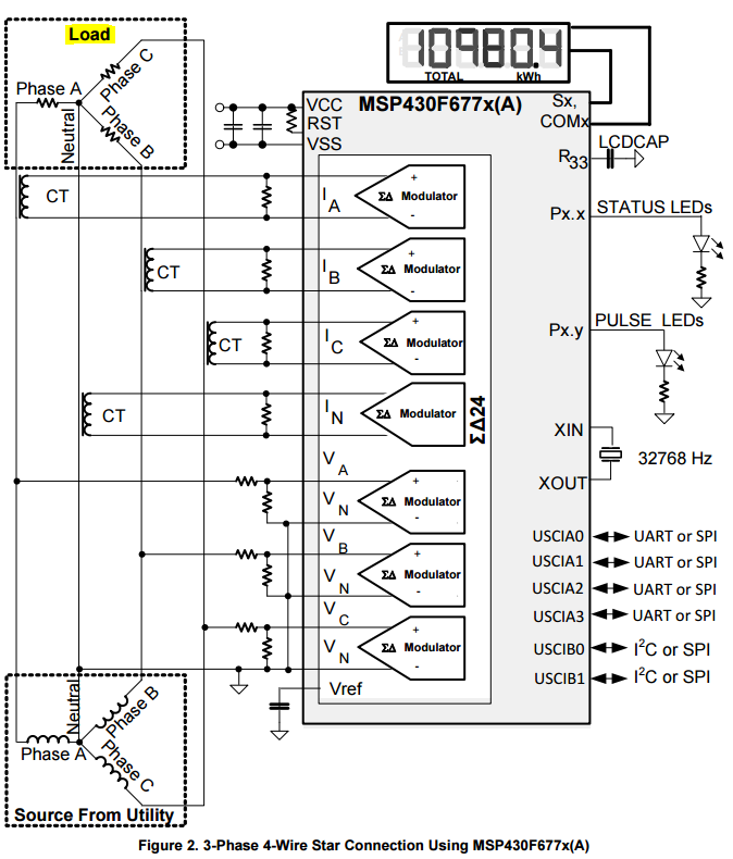

我购买了 EVM430-F6779。 未通电。
我使用三根绞合交流电源线连接到 VA、VB 和 VN、内容最初显示在 LCD 上、但断路器突然掉下来、LCD 上没有显示任何内容。
在升高断路器后、当提供电源时、断路器会持续下降。
我应该怎么做?

    当您说"未提供电源"时、您是否意味着您在 EVM 上使用板载电源? 我将假定您是这样、因为这是常见的。
    [引用 user="park sinye"]我使用三根绞合交流线连接到 VA、VB 和 VN,内容最初显示在 LCD 上,但断路器突然掉下来,LCD 上没有显示任何内容。
    您能不能包含三芯交流电源线的示意图? 通常情况下、交流电源线为单相、具有1)线路、2)中性线和3)接地线。 假设您在此处使用单相交流电、则需要将1)线缆连接到 VA、并将2)中性线连接到 VN。 此外、请确保根据 用户指南中的第5.1.2节连接所有跳线。 我也建议参考用户指南中的图2。 即使是三相设置、您也只需为单相设置建立"Phase A"和"Neutral "连接即可。

    "断路器"是指交流电路为 EVM 提供电压的断路器吗? 我将假定是这样、因为 EVM 没有板载断路器。 将此 EVM 连接到高压交流电时、请非常小心。 不存在隔离(如某些测试设备提供的隔离)、因此使用此高电压非常危险。 请勿在将高电压连接到器件的情况下将 MSP-FET 连接到 EVM! JTAG 接口不像 RS-232/GUI 端口那样进行隔离!

    1.断路器
    当提供220V 电压时、此开关会持续下降。
    2.连接状态
    感谢您的照片。 您将需要在此处连接负载、如 用户指南中的图2所示。 我担心您的设置中会出现短路、这会导致断路器烧断。 请确保电压和电流连接正确。
