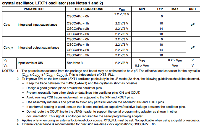

我们在数据表中说明了 Cxin 和 Cxout 的典型电容值(下面的屏幕截图)。
我们是否有最大值?
您能否给出这些值的绝对精度和漂移值?
感谢您的支持!
    您好 FRAMziskus、
    图像未正确附加、但我收集您正在参考以下内容:
    尽管未记录这些电容值的变化、但在任何情况下、它们预计不会变化+/- 10%。  还必须考虑其他几种寄生电容、例如封装和电路板走线中估算出的2pF 电容。  请遵循注释2和 MSP430晶体振荡器应用报告(SLAA322)中的所有建议: http://www.ti.com/lit/an/slaa322c/slaa322c.pdf
