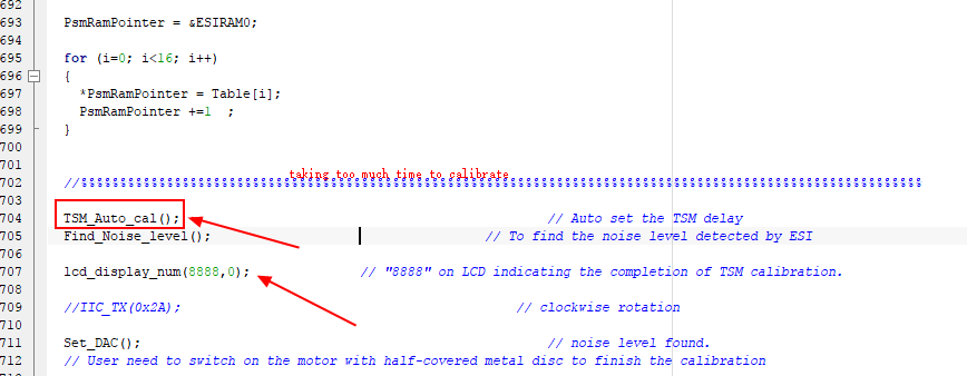

我使用 TI 的 FR6989-EVM 来仿真 ESI,、但校准 ESI DAC 需要太多的时间(大约20秒)
该代码可从 TI 网站下载、
那么、如何解决这个问题呢?

    您能否提供一些有关您正在使用的 EVM/电机板设置的信息? 传感器板和电机板之间的距离是多少?
    电机板离传感器板越远、自动校准例程找到最佳设置所需的时间就越长。 在 EVM 上进行评估时、我们建议最大距离为15mm、并在校准期间最大限度地减少对 EVM 或电机板的操作。
    如果遵循这些建议会减少校准延迟、请告诉我。
