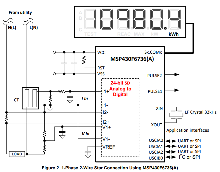

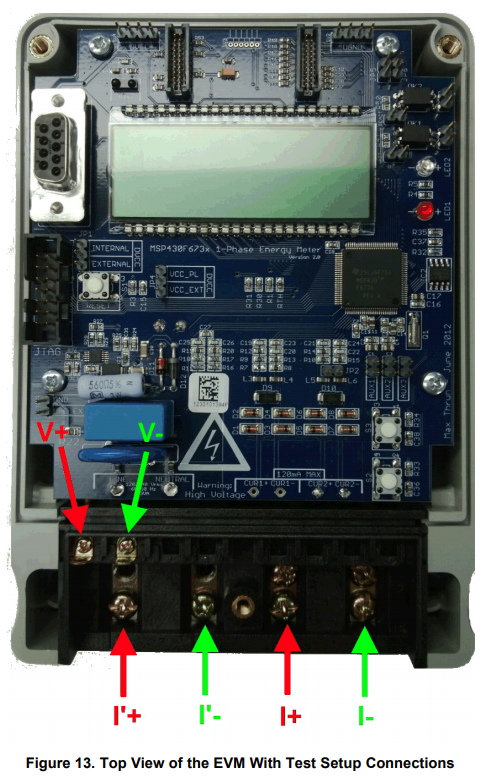

你(们)好 我刚刚收到了我的 EVM430F6736测试模块、我对此有一些问题。 如果我要为其提供220 VAC 电压、我应该将其插入接线端子接线片的什么位置? 因为来自线路/中性点源的导线未连接到端子接线片。 请帮助。 此外、我注意到 AGND 与 DGND 短接是否正常? 谢谢你。
    您好、Nereo、
    [报价用户="Nereo PE">您好。 我刚刚收到了我的 EVM430F6736测试模块、我对此有一些问题。 如果我要为其提供220 VAC 电压、我应该将其插入接线端子接线片的什么位置? 因为来自线路/中性点源的导线未连接到端子接线片。 请提供帮助。[/报价]
    您是否使用了可提供独立 RMS 电压和电流的测试设置? 如果是、您需要将线路(220VAC)连接到 V+、然后将中性点连接到端子块顶部的(V-)。 对于电流、您将需要跨 i+和 i-进行连接。 这些连接可在 《用户指南》中的图13中找到。
    如果您不使用测试设置、而希望连接实际负载(与测试设置模拟负载相比)、则必须以不同的方式连接到 EVM。 如果是、请参阅 用户指南中的图2。 基本上、您需要将线路(220VAC)连接到 I+。 然后、将 I-连接到 V+并连接到负载的一侧。 将负载的另一侧和 V-连接到中性点。 显然、从线路通过 I+、I-、您的负载连接到中性点的电线将需要处理您的负载消耗的电流。 V+和 V-的连接用于感应线路和参考中性点、因此它们不会承载负载的电流。
    在图2中、"I1+/-"符号应与原理图中所示的"I2+/-"连接反转。 在用户指南第17页的顶部、它提到、虽然 EVM 硬件和软件支持测量第二个电流通道、但从德州仪器获得的 EVM 没有第二个传感器、并且任何电流输入只能连接到 I+和 I-。 如果需要放置额外的传感器,请使用两个左下方插槽,使其靠近接线端子 I’+和 I’-。 需要进行额外连接、以将这些传感器的输出连接到 PCB 上的 CUR1+和 CUR1-点。

    我已经尝试过您关于为 EVM 供电的建议、但我仍然得到相同的结果。 此外、我已经为 V+和 V-端子提供了22VAC 电压、然后测量了流入 TPS5401的直流电压。 进入调制器的输入电压为39VDC、但 R27节点上没有任何电源。 我还从外部提供了3.6VDC 以检查 LCD 是否正常工作。 我的直流稳压器是否存在任何问题?
