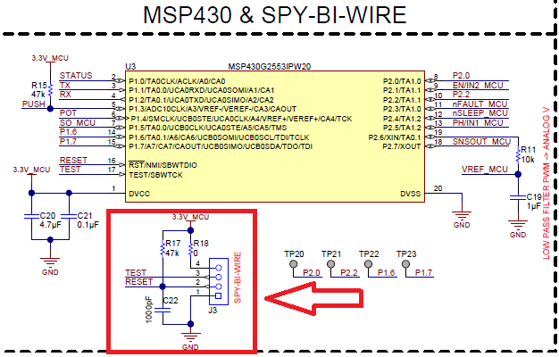

我希望 DRV8701EVM 具有 MSP-FET 调试器和 Code Composer Studio。
我需要使用哪些引脚? 我是否需要安装驱动程序?
    JTAG 引脚2至电路板3.3V_MCU、引脚8至 TEST、引脚1至 RESET、引脚9至 GND。 驱动程序似乎已安装。 确保连接线尽可能短、如果存在连接问题、请将显示的特定错误发布。
    Ryan
    你好
    感谢您的快速回复。
    现在我收到以下消息:
    是否组装了 R18? 您是通过 MSP-FET 还是外部电源为 MCU 供电? 执行导通性测试、以确保 JTAG 引脚2连接到 MCU 引脚1 (DVCC)、同样连接到引脚9至20 (DVSS)。 您还可以在开发此 EVM 时参阅电机驱动器论坛。
