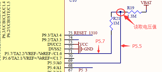

我使用 MSP432F401R 芯片实现 ADC 功能、我将读取电压、P5.7输出为0、通过 P5.5电压读取、输入电压为4.2V、在发现工作电压为1.0V 后、如何解决此问题?

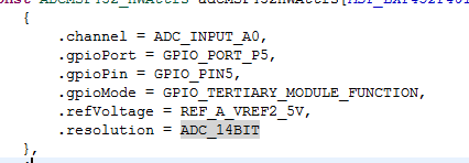

     您可以共享电路板文件(MSP_EXP432P401R.c 和 Board.h)吗? 您还使用哪种示例代码作为参考??
    adcsinglechChanneladcbufcontinuous

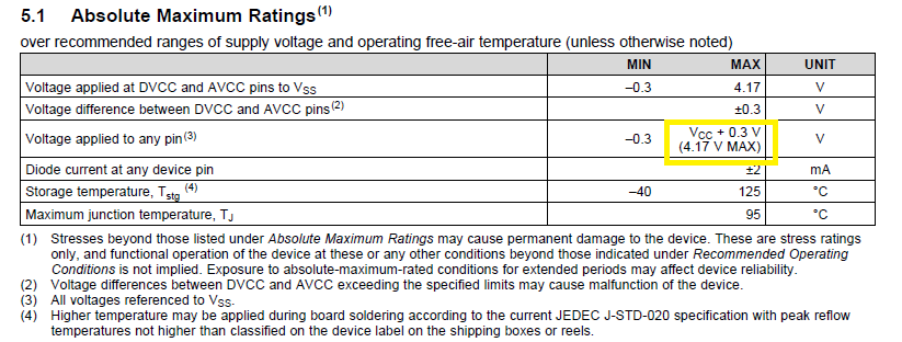

    顺便说一下、4.2V 超出规格、请参阅下表。
