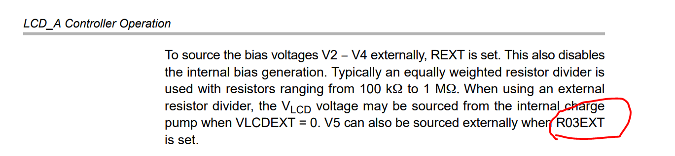

我的客户设计 SCH、如上所示。  进入 LPM 模式后、休眠电流始终具有动态变化过程。
   1.1uA -> 20uA -> 1.4uA、然后稳定保持在1.4uA。
   当我们 执行以下任一 操作时、它没有电流上升过程。
A.更改 R28 = 0欧姆。
b.将 R03引脚连接到一个 GPIO、将 GPIO 设置为低电平状态。
您能否告诉我、为什么它在进入睡眠模式后具有一个电流上升过程? 谢谢

    Daniel、您好!
    客户是否设置了 R03EXT 寄存器位? 否则、V5不可用、R03应连接到 DVSS。
    您好、Wei、
    LCD_A 有 R0xEXT 寄存器。
    MSP430F449不是 LCD_A
    您好、Wei.detim Zhao
