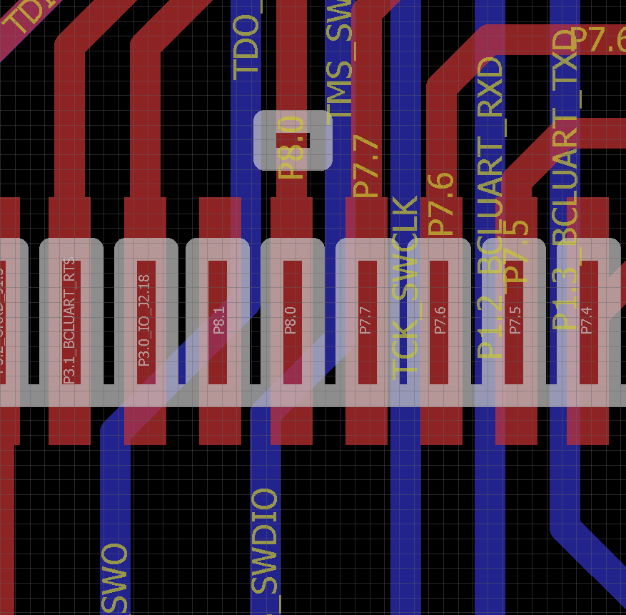

 MSP432P401R 评估板的引脚31 (P8.1)似乎未连接到任何外部引脚或其他组件。 我尝试将端口8用作并行端口、但无法找到所有引脚。 然后、我检查了电路板的 Rev 1.0 PCB 设计文件、发现该引脚实际上是悬空的。 为什么它未连接?
    你好,Vishnu,
    LaunchPad 上的器件采用100引脚封装、总共可使用84个 I/O。 使用 Booster Pack 接头和扩展接头后、某些引脚可能无法连接到任何接头。 某些引脚未连接而另一些引脚未连接的原因没有具体说明。 但是、您可以检查另一个端口、如 P9、该端口的所有8个引脚都连接到 J5接头。
