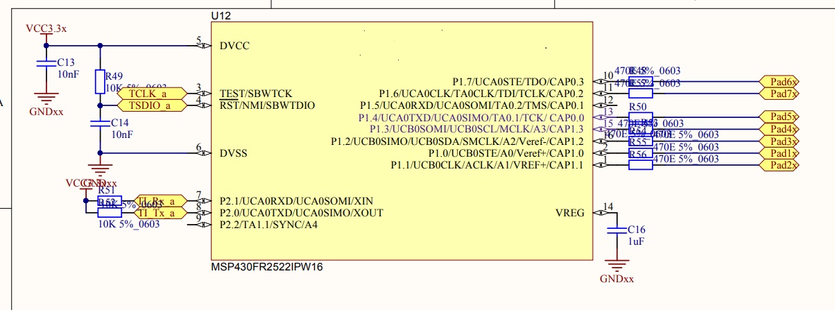

    下面是该项目的原理图、使用设计中心生成代码。
    此外、让我知道原理图所需的任何更改
    您好、高斯希克
    我已经尝试过 CATIVATE-BSWP 的代码示例(获取它),这里没有错误,我可以浏览 MAP_CAPT_POWEROn ();.so 你可以尝试演示代码吗?
    Gary

    你(们)好
    您能否尝试由 CDC 生成的代码? 而不是自己修改它。
    Gary

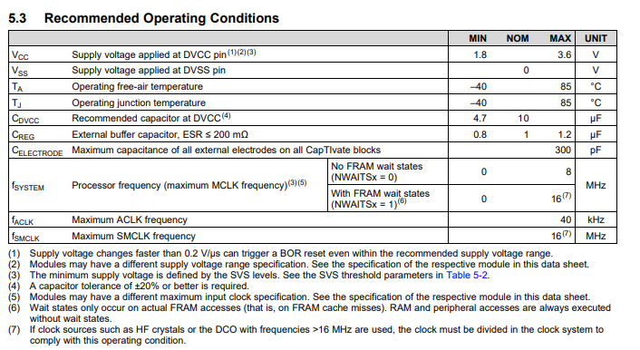

    你(们)好
    另一个原因可能是 DVCC 上的电容器应使其更容易与 DVCC 引脚断开、或使用典型值10uF
