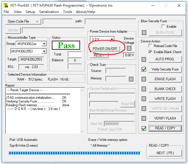

   FET-Pro430 GUI 上有加电/断电按钮、但我在"CCS Target Configuration"面板上找不到该选项。
如果我想通过 MSP-FET430UIF 为电路板供电、可以在什么位置进行设置。
谢谢。
    您好 Jeff、
    在 CCS 中、没有启用/禁用从 MSP-FET 到电路板的电源的选项。 默认情况下、应提供电源。 但是、您可以通过单击顶部的"Project"下拉菜单来调整目标电压。 浏览 Project > Properties > Debug > MSP43x Options。
