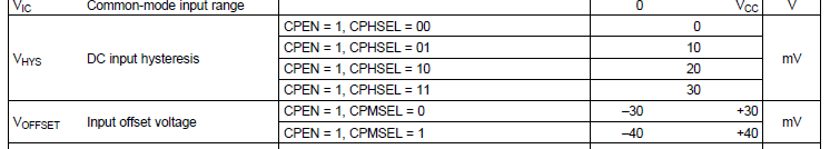

eCOMP 的分辨率是多少? 我的客户想要比较两个相差100mV 的外部输入信号。 谢谢。
    你好、Daniel
    可以使用100mV 的差值。
    您可以像这样简单地计算 eCOMP 的分辨率:resolution=Voffset +Vhys ; Voffset 表示 输入失调电压、 Vhys 直流输入迟滞
    您可以参考 msp430fr2311的数据表
    因此、最小值可能为30mV、但 如果没有磁滞、稳健性会更差。
