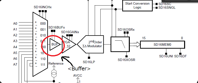

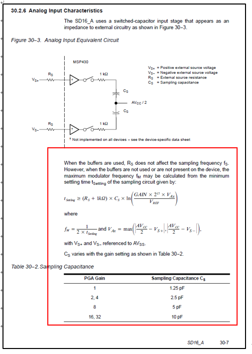

我对标题主题有疑问。
对于 MSP430F47187、稳定时间 tSettling 由等参数指定
外部输入电阻器 RS、采样电容器 CS 等、如的第320页所示
MSP430x4xx 系列用户指南(slau056l)。 (仅当内置缓冲器关闭时)
对于 MSP430I2040、MSP430i2xx 系列用户指南(slau335)没有上述内容
无法获取外部输入电阻 Rs 的说明和上限值。
您能否教授"可计算 Rs 的上限"或"可计算的技术材料"?
※MSP430I2040没有内置缓冲器、因此我们需要进行计算。

    MSP430F47187使用了开关电容器输入级、这表明该模块是离散时间 Σ-Δ ADC。 但是、MSP430i2041是一款连续时间 Σ-Δ ADC (如 此处所述)、它不会向输入驱动器提供开关负载。 这会放宽驱动器的带宽规格、也是 i2041不包含 F47187说明或不需要 F47187说明的原因。 您可以阅读以下文章、详细了解这些类型的 ADC。
    连续时间和离散时间 Δ-Σ ADC 之间有何区别?
    连续时间 Σ-Δ ADC
