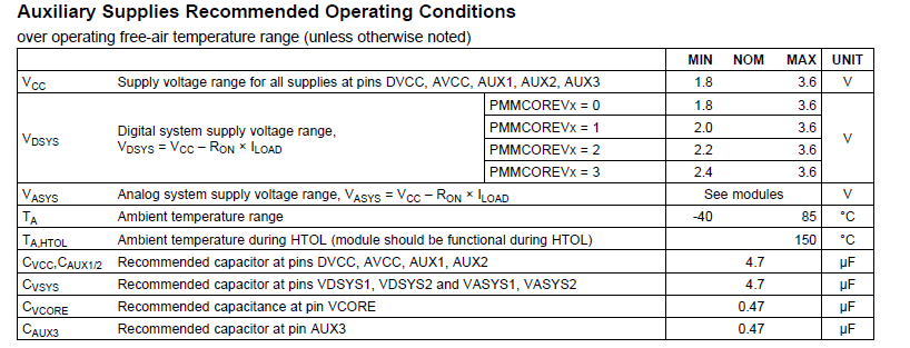

    尊敬的 Da:
    您能否确保遵循 数据表的"辅助电源建议运行条件"部分中指定的建议运行条件。 更具体地说、请确保您在 Vcc、AUX1、AUX2、VSYS、Vcore、 等等:

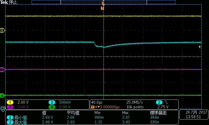

    在客户环境中、使用10微 F 电容器无法防止压降。
    这是在我的环境中确认的结果。
    AUXVCC 0:电源(3.0V ->关)
    AUXVCC 1:电池(CR 2032):电容4.7uF + 0.1uF
    黄色:AUXVCC0
    蓝色:AUXVCC1 (最小2.69v/最大2.99)
    这是 在 LPM3状态下 AUXVCC0电源关闭时的波形。

    尊敬的 Da:
    这可能是由于 AUXVCC1电源是一个电阻较低的电池。 您能否尝试从3V 工作台电源提供 AUXVCC1并观察是否发生了同样的行为? 如果工作台电源不表现出同样的行为、那么我们知道这是因为电池的低电阻特性。 在这种情况下、我建议添加一个与电池串联的电阻器、以便在发生开关时限制流向 MSP430的电流。

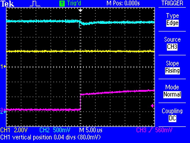

    您好 Caleb、

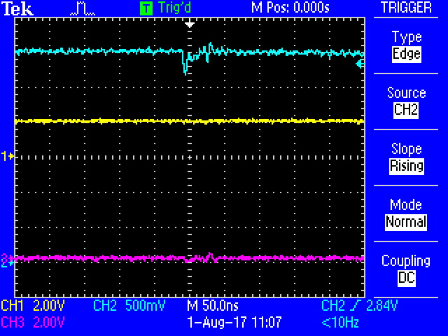

    我使用"稳压直流电源"进行了实验、但降低了、但电压下降了。
    (在本实验中、DVCC 和 AUXVCC 由软件在不改变外部状态的情况下切换。)
    黄色:DVCC =2.0V/蓝色:AUXVCC =3.0V/紫色:GPIO (事件触发器)
    电压降的放大部分。 在压降之前存在类似的噪声。

    很抱歉我的答复很晚。 此帖子的通知在我的收件箱中丢失。 我刚刚在自己的设置上测试了这个、并且在 DVCC 被移除时、在 AUXVCC1上使用 CR2032电池时能够观察到电压下降。 但是、当我在 AUXVCC1上使用3.0V 工作台电源而不是 CR2032进行测试时、我没有看到任何压降。
    我想您在这里观察到的是由于您的电源无法快速补偿在 DVCC 关闭时 AUXVCC1上突然产生的电流消耗。 我不认为这是由 MSP430引起的行为。 我需要与一些同事交谈、提供一些解决方法的建议、但我很快会再与您联系。

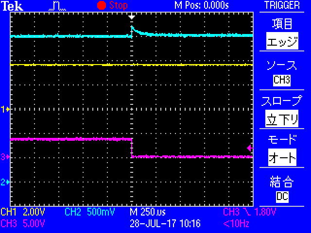

    好的。 请提供权变措施。
    在测试中、当 DVCC 为3.6V 且 AUXVCC 1为3.0V 时、它是 DVCC 从 DVCC 切换到 AUXVCC1时的波形
    在这种情况下、它不是一个压降、而是电压上升。
    2:蓝色:AUXVCC1
    da

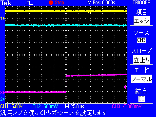

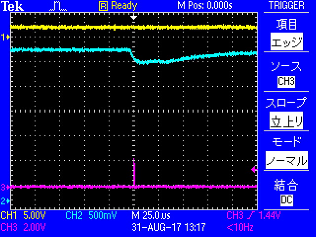

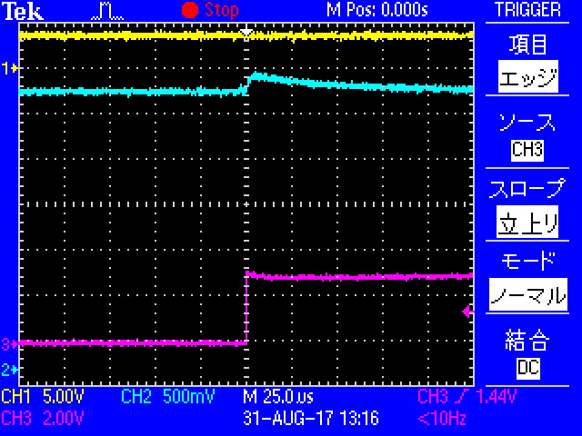

    您好、 Caleb
    我检查了 AUX。
    软件开关1、2、3
    +硬件开关
    案例1:黄色:DVCC = 3.6V (电源)、浅蓝色:AUXVCC1 = 3.0V (电池)
    案例2:黄色:DVCC = 2.4V (电源)、浅蓝色:AUXVCC1 = 3.0V (电池)
    案例3:黄色:DVCC = 3.0V (电源)、浅蓝色:AUXVCC1 = 3.0V (电源)
    情况 :黄色:DVCC = 3.6V (电源)-->关 ,浅蓝色:AUXVCC1 = 3.0V (电池)

    尊敬的 Da:
    感谢您的耐心等待。 我上次回复已经有一段时间了、同时我一直在收集数据、并对可能的电压下降解决方案进行故障排除。 总体而言、您在 AUXVCC 上观察到的切换时的骤降或毛刺脉冲似乎不会影响 VDSYS、因此整个 MSP 的功能不会受到影响、因为它是由不受干扰的 VDSYS 提供的。
    电源开关期间有一个电流从 DVCC 流出、具体取决于 DVCC 和 AUX 电源之间的关系(DVCC < AUX -> DIP、DVCC > AUX -> SPICE)。 测量结果证实、在电压下降的情况下、高达~250mA 的峰值电流可能会流入 DVCC。 但是、未指定峰值电流、也未对其进行表征、因此我们没有任何数据。
    但根据实验、我们知道 CR2032电池等某些电源无法提供峰值电流、从而导致电源电压骤降! 如果随电源提供、则不会出现 DIP。 由于此骤降对功能没有影响、因此我不建议花更多的努力来消除骤降。 如果您有任何意见或问题、请告诉我。
