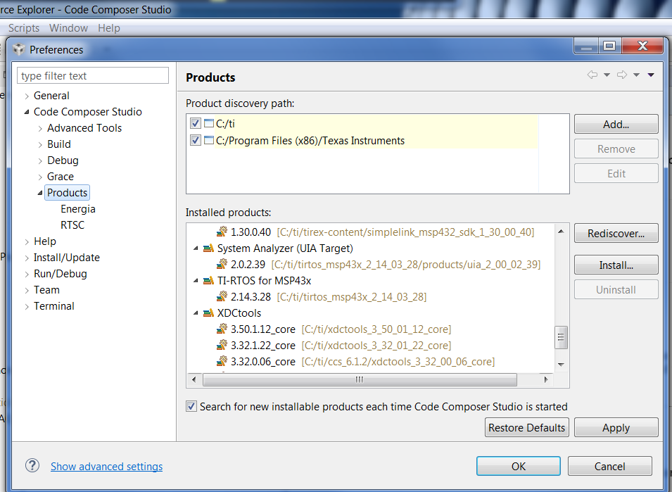

    几天前、我可以使用 CCSv6.2.0.00050和 tirtos_msp43x_2_20_00_06来创建基于 TI-RTOS 的 MSP430F5529静态库。 但是、现在我无法基于 TI-RTOS 创建 MSP430F5529的静态库。  在"New CCS Project"->"Project templates and examples"中、我找不到 TI-RTOS 示例。

    您好像在使用 CCS7、对吧? 如果是这样、我怀疑您是在拥有 RTOS 之后安装的、它没有找到路径。
    在菜单栏中、尝试转到"Window"、打开"Preferences"、单击"Products"、然后单击"Add..."
    然后将其定向到您的 TI-RTOS 安装目录、然后单击"确定"。
    单击"重新发现"、它应该会找到它并提示您进行更新。
    之后、它应该会为您提供模板。 请告诉我这是否不起作用。

      在"Window"->"Preferences"->"Products"中 、它显示了安装的所有产品。
    下图显示了我的 PC 中安装的所有产品。
      我该怎么做?
      Gilbert
    如果您单击"重新发现"、会发生什么情况?
    没有发生任何事情。 单击"重新发现"不能导致任何更改。

    解决模板问题: 我在 TI-RTOS 版本2.20.00.06的发行说明中没有看到任何内容(请在 此处查看)、但更新版的 TI-RTOS 可能会从 CCS 项目向导中删除项目模板、以支持 TI Resource Explorer 中预先存在的示例项目。
    我将与 TI-RTOS 专家确认此信息并报告。
    仅供参考、我的 CCSv7.2中同时安装了版本2.16.01.14和2.20.00.06、并且只有在添加了早期版本后才能查看项目模板。
    关于使用 RTSC 组件创建库工程、我怀疑问题本身更涉及一点。 此主题 详细讨论。
