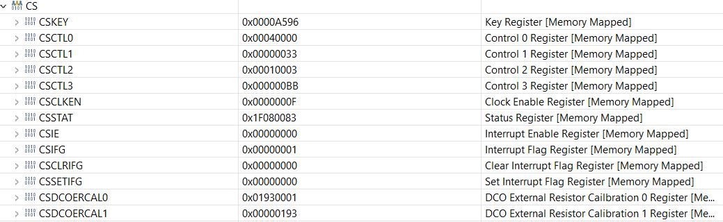

    您好 Yuliy、
    MSP432P401R 器件的数据源是什么、MSP432P401R 器件的系统时钟设置是什么;请分享相同的信息吗?
    MSP432P401R 设备的数据源是什么?
    EK_TM4C129EXL、运行修改后的 UART DMA 回显示例
    什么是 MSP432P401R 的系统时钟设置
    很抱歉、我不明白我必须为您提供什么系统时钟设置? 我在我的第一篇帖子中向您发送了完整的源代码...
    这话什么意思?
        /* Setting DCO to 24MHz */
        CS_setDCOCenteredFrequency(CS_DCO_FREQUENCY_24);
    至少你可以编译/刷写我的代码并调查所有 CPU 寄存器等你想要的东西..
    此外、如果有必要、我还会提供 CS 寄存器的快照。
