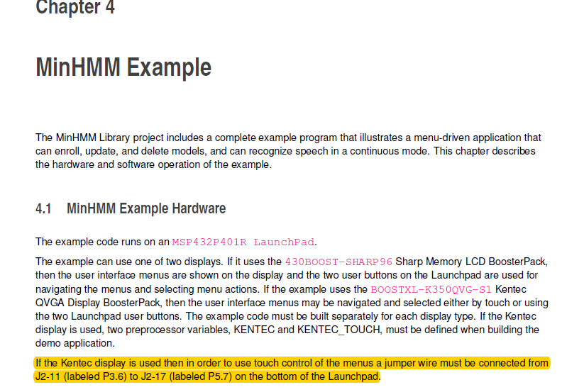

我已连接 MSP432和 Kentec Touch LCD (BOOSTXL-K350QVG-S1)以获取 MinHMM MSP 语音识别器示例代码。
液晶屏工作正常、显示菜单、消息等
但问题在于触摸。 当我触摸屏幕时、它不会检测到。 它不会检测到事件。
我假设问题出现在 touch.c 和 touch.h 文件中。
我看到函数 touch 设置()函数使用 GPIO 7.2和7.5、这毫无意义。
请帮助解决此问题。
    触摸屏与我的红板 Launchpad 配合工作正常。 您是否使用了定制板?
    您从何处获得端口7? 从 touch。h:
    /* X+定义。 --> LaunchPad 上的引脚24 --> MSp432*/上的 P4.0、A13
    #define TOUCH X_PLUS_PORT GPIO_PORT_P4
    #define TOUCH X_PLUS_PIN GPIO_PIN0
    #define TOUCH X_PLUS_INPUT ADC_INPUT_A13
    #define TOUCH X_PLUS_MEMORY ADC_MEM1
    #define TOUCH X_PLUS_IFG ADC_INT1
    /* Y+定义。 --> LaunchPad 上的引脚23 --> MSP432*/上的 P6.1、A14
    #define touch Y_PLUS 端口 GPIO_PORT_P6
    #define touch Y_PLUS 引脚 GPIO_PIN1
    #define touch Y_PLUS 输入 ADC_INPUT_A14
    #define touch Y_PLUS 存储器 ADC_MEM0
    #define TOUCH Y_PLUS IFG ADC_INT0
    /* X-定义。 --> LaunchPad 上的引脚31 --> MSP432*/上的 P3.7
    #define touch X 减去端口 GPIO_PORT_P3
    #define touch X 减去 PIN GPIO_PIN7
    /* Y-定义。 --> LaunchPad 上的引脚11 --> MSP432*/上的 P3.6
    #define touch Y_MINUSE_PORT GPIO_PORT_P3
    #define TOUCH Y_MINUE_PIN GPIO_PIN6
    您好、Abhinandan B R、
     从用户指南中:
    希望这对您有所帮助。
     David
