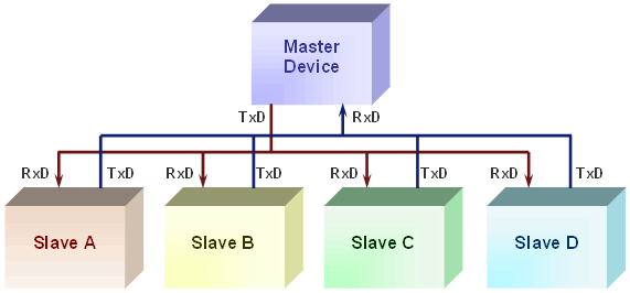

    你好,余鸿!
    如果尚未实现模数转换、并且您打算自己执行此操作、那么为什么不制作小型从属电路板、每个电路板都读取传感器、将数据转换为数字并根据主器件(在您的情况下为 MSP432)的请求发送数据。 例如、您可以使用一条 RS232线路。 每个器件都会在总线上侦听、但只要它没有接收到他发送数据的特定请求、就会保持高阻抗模式。 然后、寻址器件切换以控制数据线路并发送其数据。 就像它是针对 I²C μ s 完成的。 当以低传输速度运行时、您还可以在1或2米的距离内使用 SPI 和 I²C Ω、但这些总线肯定不适用于远距离通信。 当然、RS485也是可能的。
    Dennis
    尊敬的 Dennis:
    这与 RS485非常相似。 (一个主器件和多个从器件)
    问题是所有传感器都连接在一起。
    如果其中一个电路损坏、则输出可能短路 或保持低/高电平。
    例如、水进入防水箱、这种情况始终发生。 (根据墨菲定律)
    这是我的担忧。
    是的
    是的、当然-如果有损坏、您不能期望正常运行。 那么、这就是为什么要使用与每个从设备的单独连接? 如果可用的硬件模块不足、您还可以考虑多路复用器。
    Dennis
