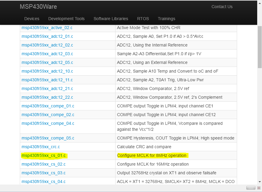

    通常、我使用数据表、用户指南和代码示例作为参考。 这些文档可在产品文件夹中找到、它们提供了有关器件的出色详细信息、包括规格、建议运行条件和每个模块的深入说明。 这些代码示例可用作快速构建块以快速启动项目。 此外、我建议在论坛中搜索您的问题的答案-很可能其他人以前曾问过类似问题。
    在数据表中、您可以在 表5-6中找到数控振荡器(DCO)的特性。 在 用户指南中、您可以在第3.2.6节中阅读 DCO 以及如何设置时钟速度。 DCO 是 第3节所述时钟系统(CS)模块的一部分
    对于代码示例、您可以通过在 CCS 中的 Resource Explorer 中进行搜索在 MSP430Ware 中找到该示例。 对于 MSP430FR5969、请查看'msp430fr59xx_cs_01.c'代码示例。 描述为"为8MHz 运行配置 MCLK "。

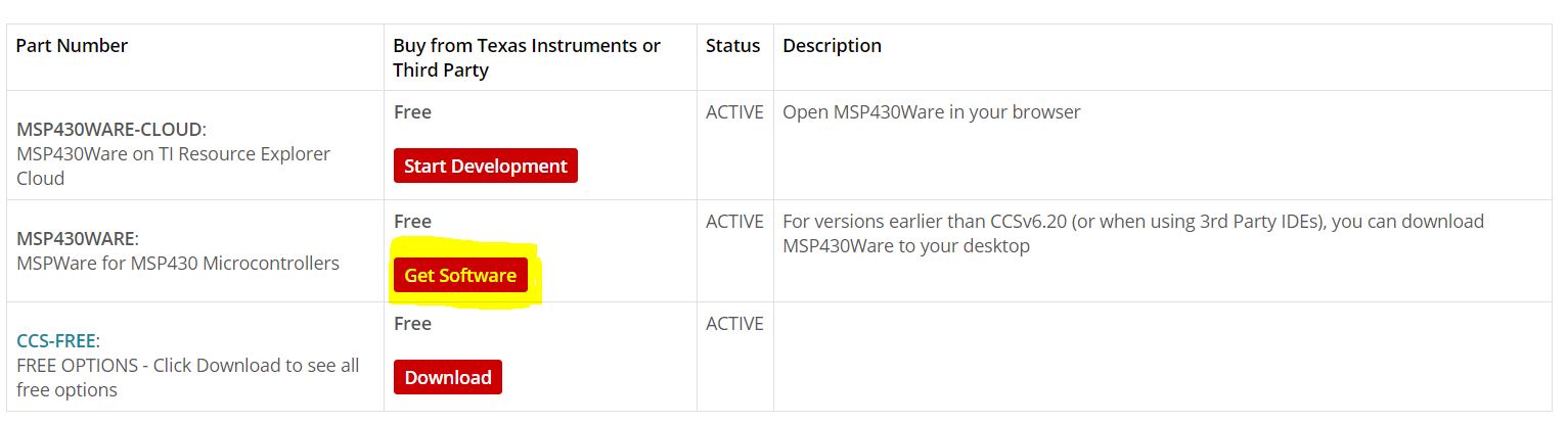

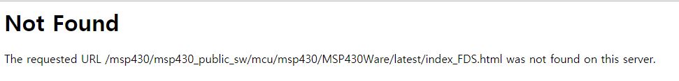

    我访问了网站、并   尝试下载 MSP430WARE、但会弹出错误窗口
    我用另一台计算机测试过,但问题相同。
    我认为这可能是服务器问题。 我想告诉大家。
    我在 TI 资源探索中找到了 MSP430WARE、因此我获得了该软件。
    感谢您的回答。 它确实对我有很大帮助。

    很高兴您发现这些信息对您有所帮助、但很抱歉、上面的 MSP430WARE 链接不能为您提供帮助。 感谢您的告知。 我刚才单击了上面的链接、就可以访问该网页。 您能否尝试使用不同的浏览器来查看您是否可以立即访问它? 当您尝试更早地访问该页面时、该页面可能因维护而关闭。
    最终、听起来您在 CCS 中使用 TI Resource Explorer 发现了 MSP430WARE、非常好!
