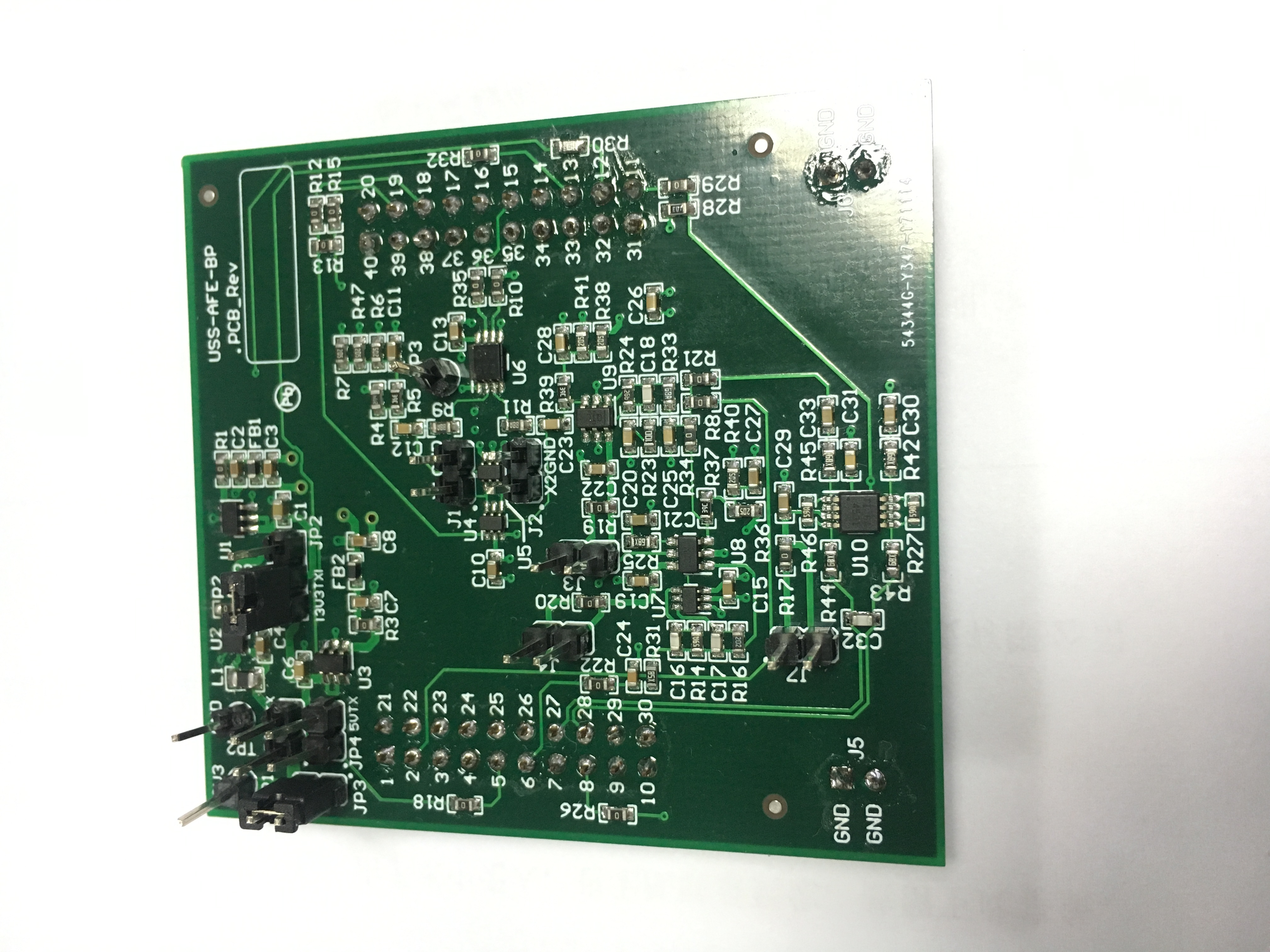

     我是上海兆福电子科技有限公司的王银仁 最近、我的公司正在研究超声波燃气表、 因此我参考了贵公司 TIDM-1002的设计、但我遇到了一些问题。
1、我按照《TI Designs:TIDM-1002采用 MSP430Tm的超声波燃气表前端参考设计》(zhcu232.pdf)中的"3.2测试和结果"步骤6操作后 、PC GUI (MSP430超声波配置工具)软件不会退出"软件参数更新成功的"窗口。 原因是什么?
2、是否需要修改刻录到程序中? 还是在线下载直接刻录到其中?
3、"PC GUI (MSP430超声波配置工具)"、我从加载了配置 \示例\ Gui_config \按照"3.2.1.4"的过程操作、我是否需要更改它? 例如、"Developer's Configuration"窗口
此图是程序界面、版本为 GasLibrary 1_10_00_11
程序文件的位置为 gasLibrary_1_10_00_11 \ ExampleProjects \ MSP-expfr5994_gas_afe_bp \ IAR
下图是没有弹出式升级成功窗口的界面。软件版本为 v1.00.02.04
鼠标移到了软件界面上、旋转成一个圆圈、我认为它仍在发送、但等待了很长时间、并且原始"正在等待软件参数更新"的左下角已变为"就绪"
下图显示了"TI Designs:具有 MSP430Tm参考设计的 TIDM-1002超声波燃气表前端"(zhcu232.pdf)文档的示例,其中包含一个弹出窗口,下载成功。

    您好、Yinsen、
    请在下面找到您的答案。
    1. PC GUI (MSP430超声波配置工具)软件不会退出"软件参数已 成功更新 "窗口"。 原因是什么?
    有许多原因会导致连接失败问题。 如前所述、您是否设计自己的电路板、而不是使用 TI 的电路板(MSP-EXP430FR5994和 超声波 AFE BoosterPack)进行测试?
    首次使用芯片时、您需要下载代码。
    是的。 您需要更改参数以根据您的管道和传感器进行调整。
    目前、最重要的是解决连接问题。 请提供有关电路板的更多详细信息。 谢谢!
    现金 Hao
    您好、现金、
    1、是的、我使用 TI 的板(MSP-EXP430FR5994)进行测试、我从网站上的 PCB 文件创建了一个板(超声波 AFE BoosterPack)。
    2、我第一次使用芯片时将代码下载到电路板。
    3、是的、我将更改参数以根据您的管道和换能器进行调整、但在解决连接问题后、我是否可以进行调整?
    从第一张图片中可以看到 Launchpad 没有晶体。 此 TI 参考设计需要一个8MHz 晶体才能运行、默认情况下不会装配该晶体。 您能否确认您是否拥有它?
    我意识到 TI 参考设计文档对此并不是很清楚、我将在下一个修订版本中添加更多详细信息。
    此外,我建议如下:
    • 当 GUI 发送新配置时、绿色 LED 应亮起。 如果未发生这种情况、原因是 Launchpad 未接收到数据包、这可能是由以下原因引起的:器件在晶体初始化期间卡住、器件未正确编程、跳线未设置在正确位置。
    • 如果 LED 指示灯亮起但未熄灭、则这可能是由采用新配置的器件检测到的错误导致的(非致命错误)。
    • 如果 LED 亮起、然后熄灭、并且您在 GUI 中看到该消息、则表示配置已正确应用。

    您好、Luis
    我在 launchpad 中添加了一个8MHz 晶体、它开始工作了、谢谢!
    感谢您的建议。
