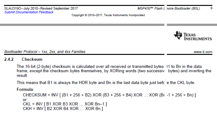

我们正在尝试了解标题为器件型号的 BSL 校验和计算。
我们在 slau319第10页找到了一个公式。

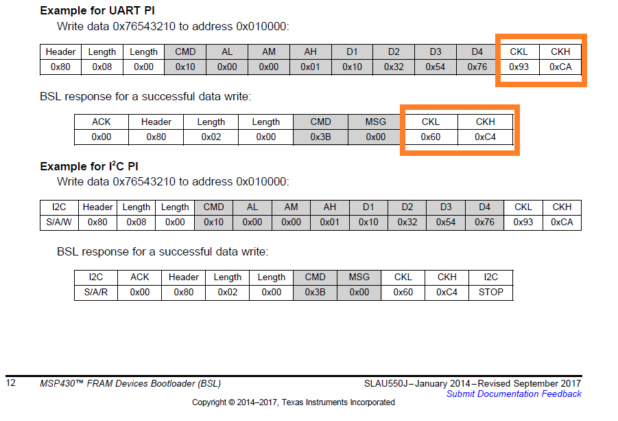

它与 slau319中的示例相匹配。 而是 slau550。 请给出建议。
我的客户希望 在其主机处理器中实现计算和 BSL 主机功能。
SLAU550j: 请告诉我们 一个公式以获得 CKL AD CKH。
SLAU319o P10: 我认为 该公式对 MSP430FR2033不太适用。
    Hideaki 您好!
    MSP430FR2033使用与 MSP430闪存器件相同的 CRC-CCITT 多项式:F (x)= x^16 + x^12 + x^5 +1。 您可以使用在线 CRC 计算器(CRC-CCITT 0xFFFF)来验证所显示的校验和、方法是只输入数据包的 BSL 内核命令部分(中的阴影部分、CMD 至 MSG 或者 Dx 的末尾): www.lammertbies.nl/.../crc-calculation.html
