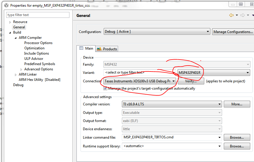

    1) 1)是否可以右键单击项目顶层文件夹>单击"属性">"转到常规">"转到主目录">转到"连接"并验证其是否显示为"Texas Instruments XDS100v3 USB Debug Probe"。
    根据以下链接、如果选择了错误的连接属性、则 XDS100上可能会发生此错误。
    2) 2)在同一窗口中、您能否验证是否已选择 MSP432P401R?
    以上两项应与以下内容类似:
    3) 3)您是否尝试更换您使用的电缆?

      1) 1)我已在 工程属性设置中选择 MSP432P401R 和 XDS100V3 USB 调试探针连接。

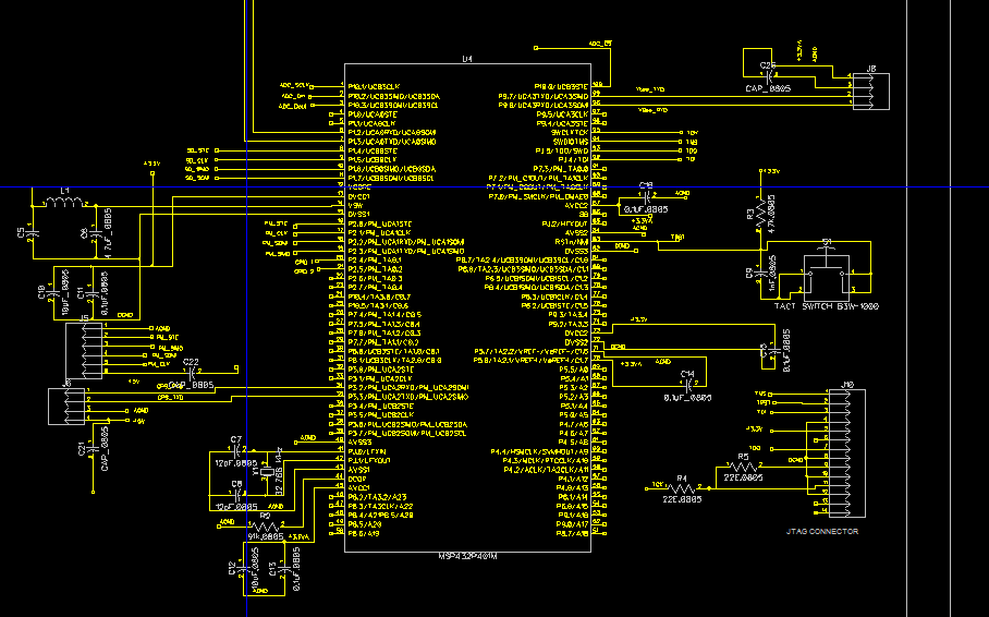

    我要附上我的 ckt 设计的屏幕截图:-
    对于 xds100V3仿真器、JTAG 的 TDIS 引脚(引脚编号14)应该被接地或保持断开?
    XDS100V3 控制器是否有任何特定设置???
    *** 我可以使用 XDS100V2仿真器成功调试代码,而不会出现任何错误。
    Sayali、
    我问过一位朋友、他是否知道 v2和 v3之间有什么区别。 他应尽快作出答复。 同时、您能否再发送一份原理图? 我很难阅读您的原理图、因为屏幕截图的质量似乎很低。
    TDIS 仅支持 TI 接头、供 XDS 用于确定目标电缆是否已物理连接。 该引脚连接到目标板上的接地端。 (来源: processors.wiki.ti.com/.../XDS_Target_Connection_Guide)
