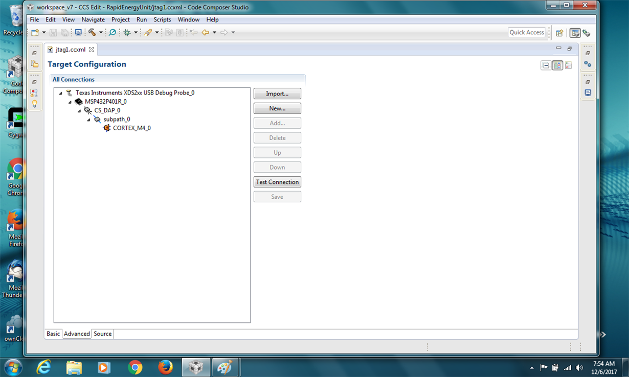

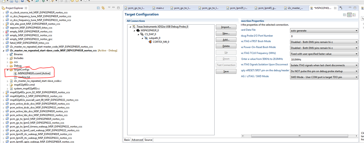

    Robert、
    抱歉,我本应该更清楚。 请单击.ccxml、进入高级设置>目标配置>单击 Texas Instruments XDS200 Debug Probe、然后截屏。
    Robert、
    您可以单击此.ccxml 文件并按照上面我提供的步骤操作吗?

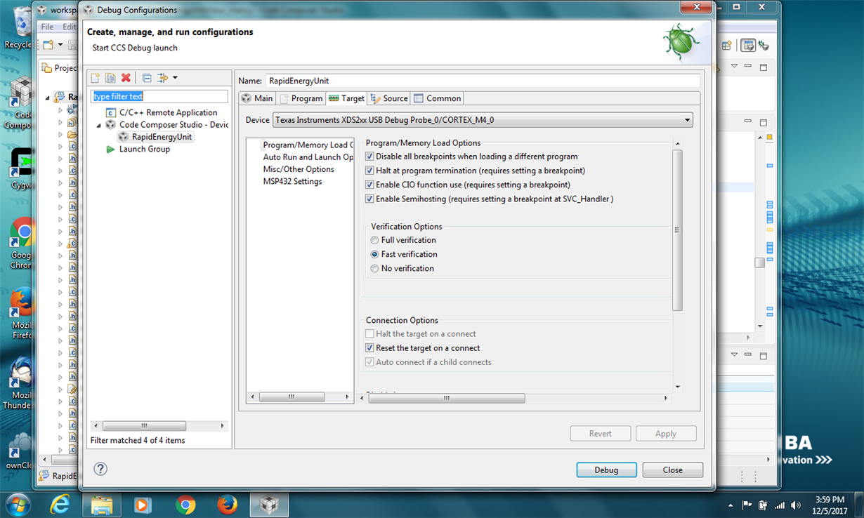

     下面是屏幕截图:
    您可以单击"Texas Instruments XDS2xx USB Debug Probe_0"、然后进行屏幕截图吗? 它应该与我在顶部提供的屏幕截图类似、但可能具有不同的设置。
