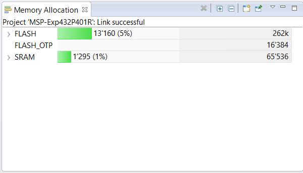

我有这个问题、一个包含128个空格的缓冲区(地址为0x20000200)、它会进入位于地址为0x20000280的 inglobe 结构、现在在我的程序中、该结构是必须的、我需要它来运行我的硬件、但当我复位缓冲区时、 它也会重置我的结构体。 我已经尝试优化全局变量、但它不会改变。 你有建议吗?
    安德烈
    您能描述一下"复位缓冲区"时所执行的操作、还是发送代码?
    -Bob L
    代码非常庞大、但还好、我将我认为至关重要的内容联系起来。

    希望它能帮您、如果您需要其他器件、请告诉我。
    谢谢 Andrea。 这会有所帮助。 我将查看它并返回给您。
    -Bob
    我解决了、我错误地优化了存储器。 现在它起作用了。
