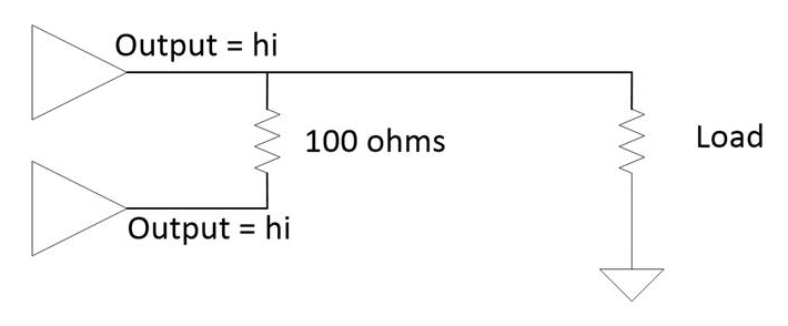

    根据我们的一位数字设计人员、在两个 IO 引脚之间使用100欧姆电阻器不会使两个 IO 驱动5mA 的电流。
    下面是一个图示:
    设计人员的注释:
    即使两个引脚以电气方式连接在一起、10mA 的输出电流也无法实现、因为100 Ω 电阻器会限制电流。   根据 IO 电源电压的不同,两个电气连接 IO 的有效 IOH 和 IOL 加在一起大约为6mA 至7mA,这取决于两个引脚之间100欧姆电阻器的 IO 电源电压。
    如果两个 IO 连接在一起,由于开关时间的变化而产生的直通电流可能会由于 EM 而缩短器件寿命,如果即使使用100欧姆电阻器,开关时间的差异也足够大。
    也不能保证多个 GPIO 引脚能够"公平"地共享总负载电流;您最终可能会对一个驱动器施加过应力、而对其他驱动器进行欠载。 正如您提到的、电阻器可以帮助实现这一点、但在我看来、外部缓冲器仍然是一个更好的答案。 根据您所驱动的器件、外部缓冲器可以像一个额定电压合适的 FET 一样简单。

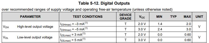

    他指出、IO 结构实际上 是为了处理更高的电流、专门用于驱动 CMOS 输入(电容式)。
    这些较大的电流 仅在短时间内、而 CMOS 输入电容充电/放电、 但他表示 IO 也应处理10mA 恒定直流电流(驱动电阻负载)。
    这意味着 只能从单个 IO 引脚灌电流/拉电流10mA 或更高。
    但是 、需要注意以下几个限制:
    灌入更高的电流时、VOL (输出低电压)  将更高。  这意味着引脚上的电压可能 高于0.6V (Vcc = 3.0V)。
    当提供更高的电流时、VOH (输出高电压) 将 更低。  这意味着引脚上的电压可能低于2.4V (Vcc = 3.0V)。
    不知道 IO 引脚驱动的应用或负载类型、您需要验证 VOH 和 VOH 对应用的影响。
    最后、 由于 IO 引脚未在10mA 或 更高电流下进行测试、 因此这些上升电流下的电压和 VOH 未知、并且 可能因器件、电压和温度而异。
    客户可以为其应用免费实施此操作、但从 TI 的角度来看、这不是推荐的做法、也不保证 MCU 在这些条件下运行。
