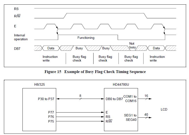

我想知道当 LIDD 在 Hitachi HD44780模式下工作时如何配置时序。 Hitachi 总线没有 WR 或 RD 引脚。
在数据表 LIDDCS0CFG/LIDDCSR1CFG 中  、写入选通/读入选通设置是否意味着在 Hitachi 模式下设置 E 信号? 在数据表说明中并不是很清楚。 您能帮助回答吗?
  如何选择使用4位或8位总线宽度?

        我多次检查 TRM。 请告诉我 TRM 对我没有帮助。
        HD44780 在8位模式下使用 E、RS、RW 和 Data[7-0]、在  4位模式下使用 E、RS、RW 和 Data[7-4]。 这是一个时序图示例
    具有 Hitachi 总线的 LCD 控制器在 E 引脚的下降沿锁存数据、
    LIDD 使用 LIDDCS0CFG 配置总线时序、但是 Hitachi 总线上没有 WR 选通信号或 RD 选通信号。  TRM 什么都不说。
    我想向您确认、此寄存器中的读/写选通时序设置用于为 Hitachi 总线 LCD 或其他设备配置 E 引脚时序? 此外、在 TRM 表20-1中、如您所示、MSP432E LIDD 支持4位 Hitachi LCD 接口、TRM 中没有 说明如何区分4位模式或8位总线模式。 我是否可以知道如何设置 LIDD 以 正确支持4位模式?
