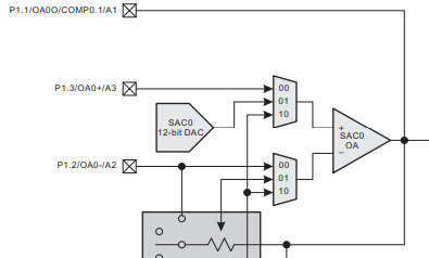

    请参阅以下方框图(来自 MSP430FR2355数据表):

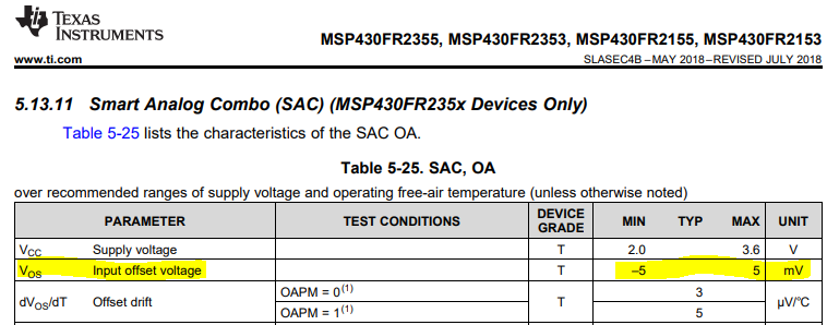

    我认为问题是:当设置为0V 时、DAC 输出将是多少?
    "SAC0 OA"的偏移似乎为-5mV 至5mV。 DAC 是否也有其自身的偏移?
    Daniel
    该偏移来自 SAC 的缓冲器/OA
    DAC 本身的偏移是多少?
    Daniel
    OA 的输入偏移电压被独立测试。
    DAC 内核没有偏移。
    DAC 偏移来自 OA 输入偏移。 因此、DAC 偏移来自 OA 规范、即5mV。
