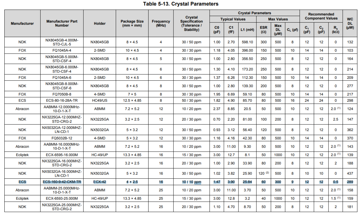

我的客户将在可变温度环境(-40°C 至85°C)下使用 MSP432E411Y。
你们对使用哪种类型的振荡器有什么建议吗?
Brian
    伙计们、
    好的、我刚刚查看了数据表 =)
    以下建议中的任何一项在整个温度范围内的漂移方面达到峰值? 这个具有最佳"稳定性"规格的器件?
    Brian
    Brian、
    我需要更详细地介绍下表。 您突出显示的特定晶体在25°C 时具有10%的频率容差、在-20至+75C 的工作温度范围内具有10ppm 的稳定性。 您需要-40到+85吗?
    Chris
    Brian、
      MSP432E411Y EVM 附带额定温度为-40至+85C 的25MHz 晶体。  它来自 Fox、器件型号为 603-25-261。
