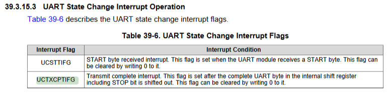

我在 F6747勘误表(slaz486aa)中找到了 USCI42。
在多字节传输中的每个字节后、UART 将 UCTXCPTIFG 置为有效
根据 UG (SLAU208Q)、F6747中没有 UCTXCPTIFG 位。 只有 UCTXIFG 位。
此器件中是否确实存在这种情况?
谢谢、此致、
Kot

    表39-18 UCAxIFG 中还显示了在标志之前 Tomasz 所述的内容
    您可能无意中看到了不支持 UART 实现的 USCI_B 模块、因此缺少您要查找的标志。

    大家好、Tomasz、Britta、
    感谢您的回复。
    你是对的。 我错误地查看了 UG 中的错误部分。
    谢谢、此致、
