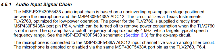

除了电路板的用户指南之外、是否还有其他有关如何使用实验板上的麦克风的文档? 我想用它来记录我的发言、然后对数据进行进一步分析。
我感谢任何建议。
RANA。
    为什么此板是用于录音的好设备?
    没有使用它的具体原因。 对于一个项目、我已将多个传感器与此板集成并对数据进行分析。 我发现该板具有一个 MIC。 因此、我想使用它、对于收集 的数据、我将从另一个传感器交叉验证我的数据。  如果您有任何文档、请分享。
    RANA
    <<<我想使用它来录制我的语音、然后对数据进行进一步分析。
    >>您可以从以下内容开始:
