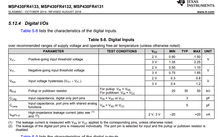

在 MSP430FR413x 数据表 slas865B 第24页的表5-8中、没有有关 VIH 最大值和 VIL 最小值的规格  换言之、建议运行的最大和最小电压可 施加到输入引脚、通常是 VCC 和 VSS 的函数?
David
    尊敬的 David:
    MSP430FR4133数据表在下表中显示了该信息。
    Dennis、
    这些是正向和负向阈值电压。 与可应用于引脚的建议运行条件下的最大和最小电压不同。 例如、假设我从3.3V 为器件供电。 对输入引脚施加的最大建议电压是多少? 这通常表示为类似于 VCC+0.3V 的值。 与相对于 VSS 的最小电压类似。
    David

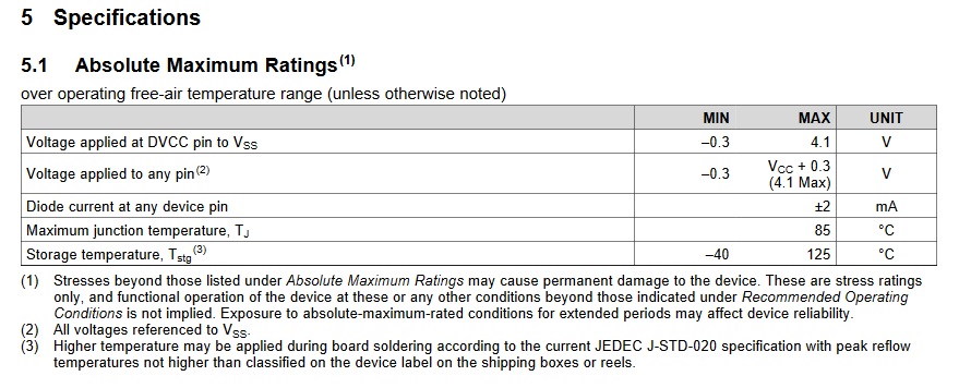

    谢谢 Keith。 我在绝对最大值表中没有发现过这一点。 似乎对任何引脚施加的电压都应该出现在建议的工作条件表中、因为我认为这就是它的样子。
    David
    不建议使用这些参数、它们是绝对最大值。 适用"陶器场规则"。
