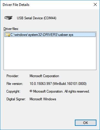

我有一位客户在 应用中使用 MSP430FG6626。
使用 Windows 10时、会自动安装 USB 驱动程序。
但是、当尝试连接到安装了 Windows 7的系统时、似乎需要手动安装驱动程序才能使系统识别设备。
是否有适用于 Windows 7的驱动程序(CDC 或 VCOM)?
谢谢。
    您好 Greg、
    USB 应该作为 Windows 10的标准 CDC 接口出现。 在不同的 Windows 版本之间、此更改已更改、对于较旧版本、您需要为 CDC 提供 INF 文件。 要生成此文件,您的客户需要下载 MSP430USBDEVPACK,特别是他们需要下载并使用 USB 描述符工具来生成适当的文件。 USB 开发包文档中包含更多信息。
