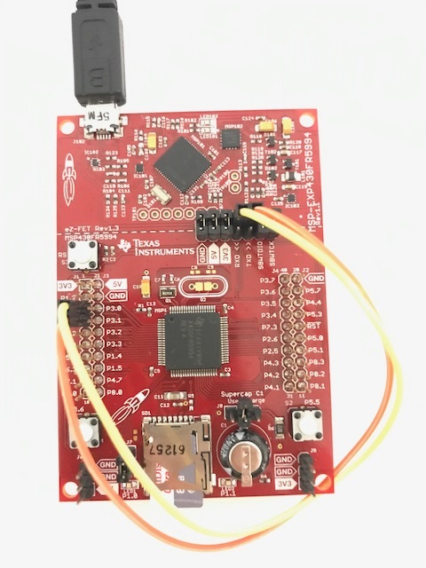

如标题中所述、我需要在项目中在 UART 模式下同时使用 EUSCI_A0和 EUSCI_A1。
我阅读了以下条目: e2e.ti.com/.../581883
另一个用于其他器件。
我创建了一个 UART_ECHO 项目的副本、并进行了上一篇文章中所述的所有更改。
此时、我使用示波器来查看 Tx 线路上的变化。
我使用 EUSCI_A0尝试了 echo.c 文件、没有对.cfg 文件进行任何更改、也没有在 TxD 行(P2.0)上进行测量。
我还使用 EUSCI_A3尝试了 echo .c 文件、更改了.cfg 文件上的中断编号并在 TxD 行上进行测量(P6.0)。
我无法在示波器上观察到任何字节。
我们将感谢您的任何帮助。
我附加项目。 可以通过搜索://jalr_begin 轻松识别 Board.h、MSP_EXP430FR5994 .c 和.h、uartecho.c 和 uartech.cfg 上的更改

    我测试了更多内容:
    1.-原始项目正常工作、可以通过 P2.0线路中的示波器查看字节活动。
    2.-我已更改了第一个帖子中提到的文件、仅使用了 EUSCI_A3而不是 EUSCI_A0、并且示波器显示了 P6.0行中的字节。
    3--修改文件以添加第二个 UART (EUSCI_A3),该项目使用 EUSCI_A0,但不使用选择 EUSCI_A3。
    在测试 EUSCI_A3模块时、行"halHwi.create (48、"&UARTEUSCIA_hwiIntFxn"、hwiParams);"已替换为"halHwi.create (24、"&UARTEUSCIA_hwiIntFxn"、hwiParams);"。
    谢谢、此致、
    Juan Antonio

    你好、Cameron。
    这不是问题、因为编译器会给我提供错误、我无法运行项目。
    我将为 MSP-EXP430FR5994开发板附加两个项目。 它们之间的差异是用于定义 EUSCI_A0和 EUSCI_A3的顺序。 这些项目基于"uartecho_MSP_EXP430FR5994_TI"项目、该项目用作模板。
    我对两个项目中的常见更改进行注释:
    文件"uartecho.cfg 结束。 定义了 EUSCI_A0和 EUSCI_A3所需的两个 Hwi:
    var hwiParams = new halHwi.Params();
    hwiParams.arg = 0;
    2.-文件"Board.h"。 定义了两个 UART:
    #define Board_UART0         MSP_EXP430FR5994_UARTA0
    #define Board_UART3         MSP_EXP430FR5994_UARTA3
    名称以_A0_A3结尾的项目
    EUSCI_A0是向量的第一个入口。
    MSP_EXP430FR5994.h
    EUSCI_A0的别名是向量的第一个元素。
    typedef enum MSP_EXP430FR5994_UARTName{
      MSP_EXP430FR5994_UARTA0 = 0、
      MSP_EXP430FR5994_UARTA3 = 1、
      MSP_EXP430FR5994_UARTCOUNT
    }MSP_EXP430FR5994_UARTName;
    MSP_EXP430FR5994.c
    EUSCI_A0是向量的第一个元素。
    CONST UARTEUSCI_HWAttrs uartEUSCIAHWAttrs[MSP_EXP430FR5994_UARTCOUNT]={
        baseAddr = EUSCI_A0_BASE、
        时钟源= EUSCI_A_UART_CLOCKSOURCE_SMCLK、
        .bitOrder = EUSCI_A_UART_LSB_FIRST、
        numBudrateEndries = sizeof (uartEUSCIABAURATEes)/sizeof (UARTEUSCIA_BAUDRAateConfig)、
        .budrateLUT = uartEUSCIA波特 率
        baseAddr = EUSCI_A3_base、
    const UART_Config UART_config[]={
        .fxnTablePtr =&UARTEUSCIA_fxnTable、
        .object = uartEUSCIAObjects[0]、
        .hwAttrs = uartEUSCIADHWAttrs[0]
        .object = uartEUSCIAObjects[1]、
        hwAttrs = uartEUSCIADHWAttrs [1]
      {NULL、NULL、NULL}
     * ==== MSP_EXP430FR5994_initUART ===
    void MSP_EXP430FR5994_initUART (void)
      /* P2.0、1 = EUSCI_A0 TXD/RXD *
      GPIO_setPeripheralModuleFunctionOutputPin (GPIO_PORT_P2、
        GPIO_PIN0、GPIO_secondary 模块功能);
      GPIO_setPeripheralModuleFunctionInputPin (GPIO_PORT_P2、
        GPIO_PIN1、GPIO_secondary 模块功能);
      GPIO_setPeripheralModuleFunctionOutputPin (GPIO_PORT_P6、
          GPIO_PIN0、GPIO_PRIMARY_MODULE_FUNCTION);
      GPIO_setPeripheralModuleFunctionInputPin (GPIO_PORT_P6、
          GPIO_PIN1、GPIO_PRIMARY_MODULE_FUNCTION);
      /*初始化 UART 驱动程序*/
      UART_INIT();
    使用 uartho.c 文件中的"UART = UART_open (Board_UART0、&uartParams);"行测试项目:
    J101连接器上的跳线 RXD 和 TXD 已放置、并使用终端软件。 该项目按预期工作。
    使用 uartho.c 文件中的"UART = UART_OPEN (Board_UART3、&uartParams);"行测试项目:
    J101连接器上的跳线 RXD 和 TXD 已移除。 P6.1和 RXD 之间连接了一根导线(参见图)。 P6.0和 TXD 之间连接了另一根导线。 使用终端软件。 由于导线放置正确、因此不起作用、也不是硬件问题。
    J101连接器上的跳线 RXD 和 TXD 已放置、并使用终端软件。 该项目无法按预期工作。
    J101连接器上的跳线 RXD 和 TXD 已移除。 P6.1和 RXD 之间连接了一根导线。 P6.0和 TXD 之间连接了另一根导线。 使用终端软件。 很不错!

    尊敬的 Juan:
    感谢您发布上述内容。  我相信您看到的问题是由您的*。cfg 文件中的 Hwi 设置引起的。  在上面的 snip 中、您为 EUSCI (int24)创建了一个 Hwi、但是您不会更新 hwiParams.arg 以获得驱动程序实例的索引。  下面是一个小插曲、显示了我的意思:
    var hwiParams = new halHwi.Params ();
    hwiParams.arg = 0;//<- UART0驱动程序句柄索引(EUSCI_A0)
    halHwi.create (48、"&UARTEUSCIA_hwiIntFxn"、hwiParams.arg
    = 1、UARTIx24、UART24_UHIC.h)
    MSP430器件不支持动态 Hwi 创建、因此我们必须提供驱动程序索引作为 Hwi 的参数(因此我们知道使用的是哪个驱动程序实例)。  我可以自由地更新 uartecho 示例、通过两个 UART 打印邮件、并在这篇文章中附加了 zip 文件。  下面是一个预期结果的屏幕截图:
