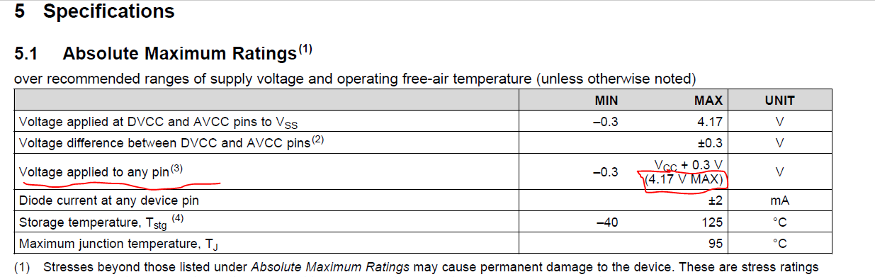

我计划使用 UART 协议在 MSP432和 Arduino UNO 之间进行通信。 UNO 输出5V 逻辑高电平、如果我直接连接或需要降低该电压、我想查看 MSP432是否会受到任何损坏。

    请勿直接连接引脚-这可能会损坏 MSP。 您可以 a)在引脚之间放置一个串联电阻器、以将电流限制为低于最大保护二极管电流的值、或 b)使用分压器降低 MSP 引脚的输入电压。 例如、串联电阻可以是10k。 或 c)电平转换器。
    但不要忘记另一个方向- Arduino 上的逻辑高电平指定的最小输入电压是多少? 通常您具有0.75xVcc、因此在这种情况下、3.3V 电压是不够的(尽管它仍然可以工作)。 如果您想保持在规格范围内、还需要一些电压电平转换。

    您将需要降低该电压、因为我们无法向引脚提供5V 电压。 请参阅数据表的第5节。

    幸运的是(假设我正确理解了以下链接)、Arduino Uno 采用了3V-5V 逻辑1和0V-1.5V 逻辑0。

    看起来您是对的、因此直接从 MSP 驱动它不会是问题。
