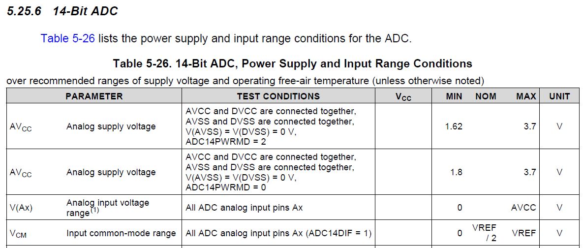

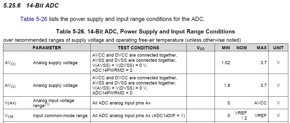

你好、冠军、

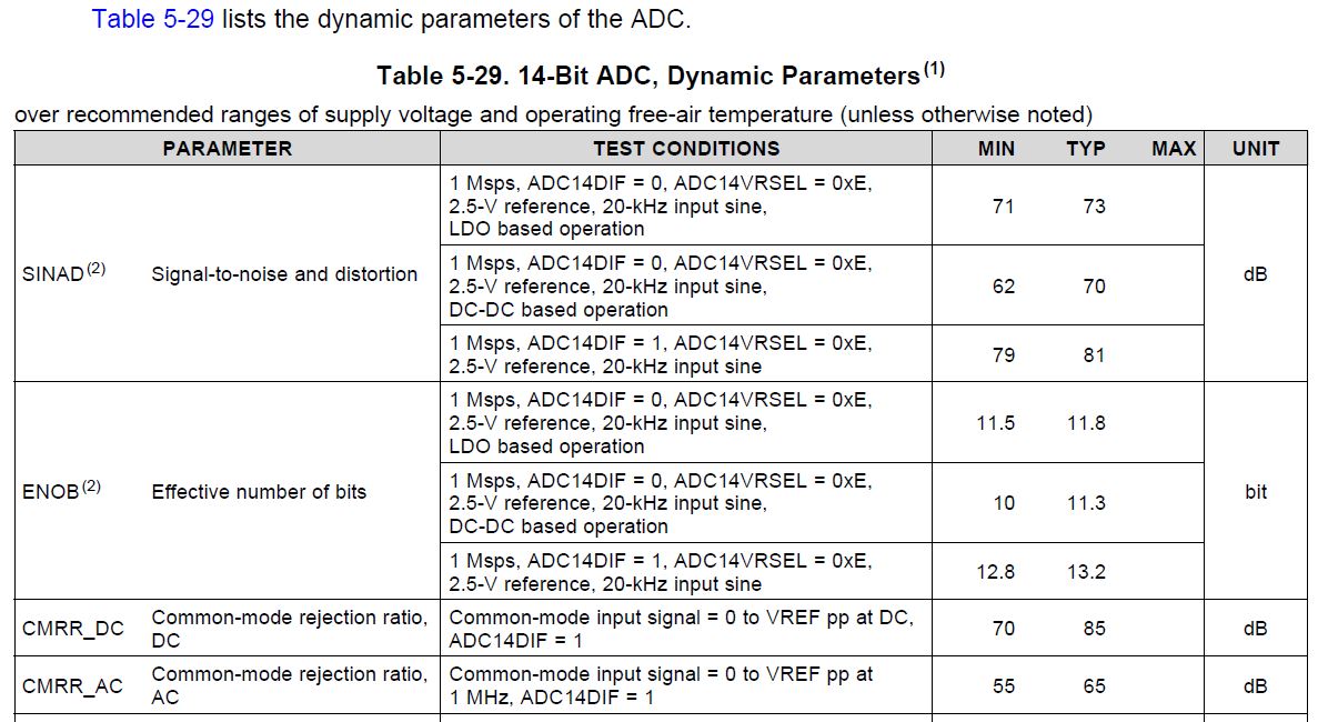

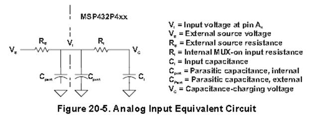

我对 MSP432 ADC 输入信号有疑问、 您是否有低于?的单端输入等效输入电路?您知道该 ADC 的 CMRR 值吗? 因为我在数据集中找不到它。
BR
Joe
    Joe、
      我不知道差动等效电路。  请记住、多路复用器使用相同的引脚、例如、A1是 A0 -处于差分模式。
    CMRR 可在数据表中找到:
    Chris
