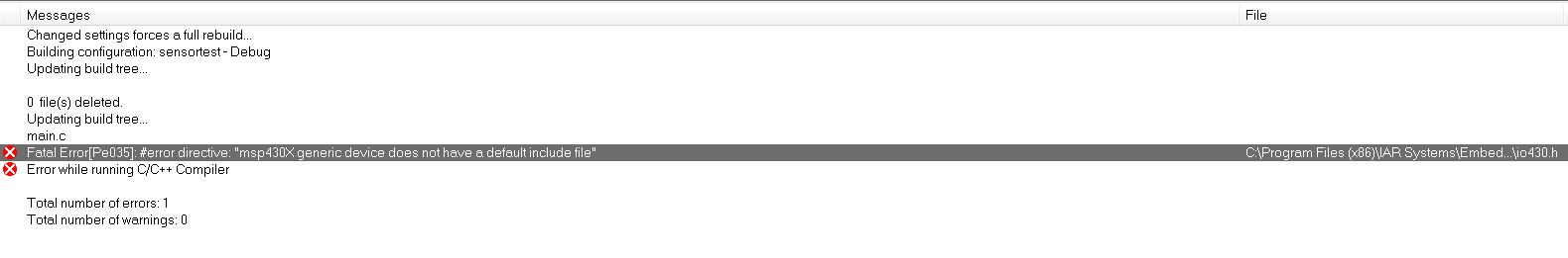

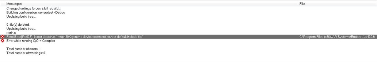

我目前正在使用 MSP430F5528微控制器。
但是、我收到随附的错误消息。
此外、在常规项目选项中、我找不到该微控制器、因此我选择了"通用 MSP430X 器件"
谢谢你。
Madeleine
    Madeleine 您好!
    您需要在项目中包含适当的 msp430f5528.h 文件并将其链接到该文件。 如果您在 Project Options 中具有正确的器件设置、但可以在 Linker -> Config 选项卡中覆盖、则默认情况下会发生这种情况。
    Ryan
    感谢 Ryan、
    我的代码正在编译。
